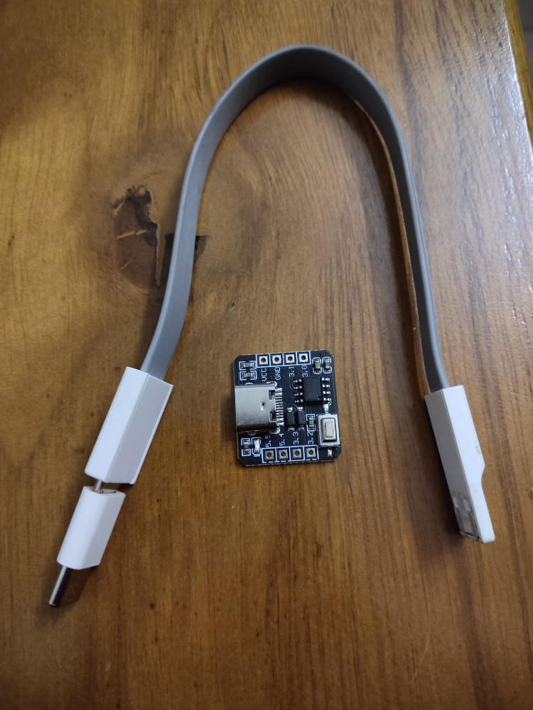

新手求個驅動 剛開始連電腦還提示正安裝驅動,然后提示失敗
查看數: 111 | 評論數: 4 | 收藏 0
發布時間: 2025-12-21 20:25
stc8g1k08a驅動打不上,換了好幾條數據線,每個usb口也試過,剛開始連電腦還提示正安裝驅動,然后提示失敗,失敗幾次后就不會安裝了,連電腦有時有硬連接提示音有時沒有,求個驅動來手動安裝上去
ID:1165426 發表于 2025-12-23 19:34
vip2128 發表于 2025-12-22 00:08
isp軟件  usb驅動安裝 選 只有軟件模擬usb下載才需要安裝的軟件模擬usb驅動  3.2 接地 上電出usb write就能 ...
按著板上的按鍵再連電腦就能燒錄的,只不過是沒有驅動電腦不認識。
ID:1128898 發表于 2025-12-23 02:11
買個TTL的,STC
ID:584814 發表于 2025-12-22 15:51
如果USB直連搞不定,就買個TTL的,STC官的也有,某一個寶成品幾塊錢包郵,自制成本5元內。
ID:1162104 發表于 2025-12-22 00:08
isp軟件  usb驅動安裝 選 只有軟件模擬usb下載才需要安裝的軟件模擬usb驅動  3.2 接地 上電出usb write就能刷
另就是串口燒錄板接3.0 3.1 寫
