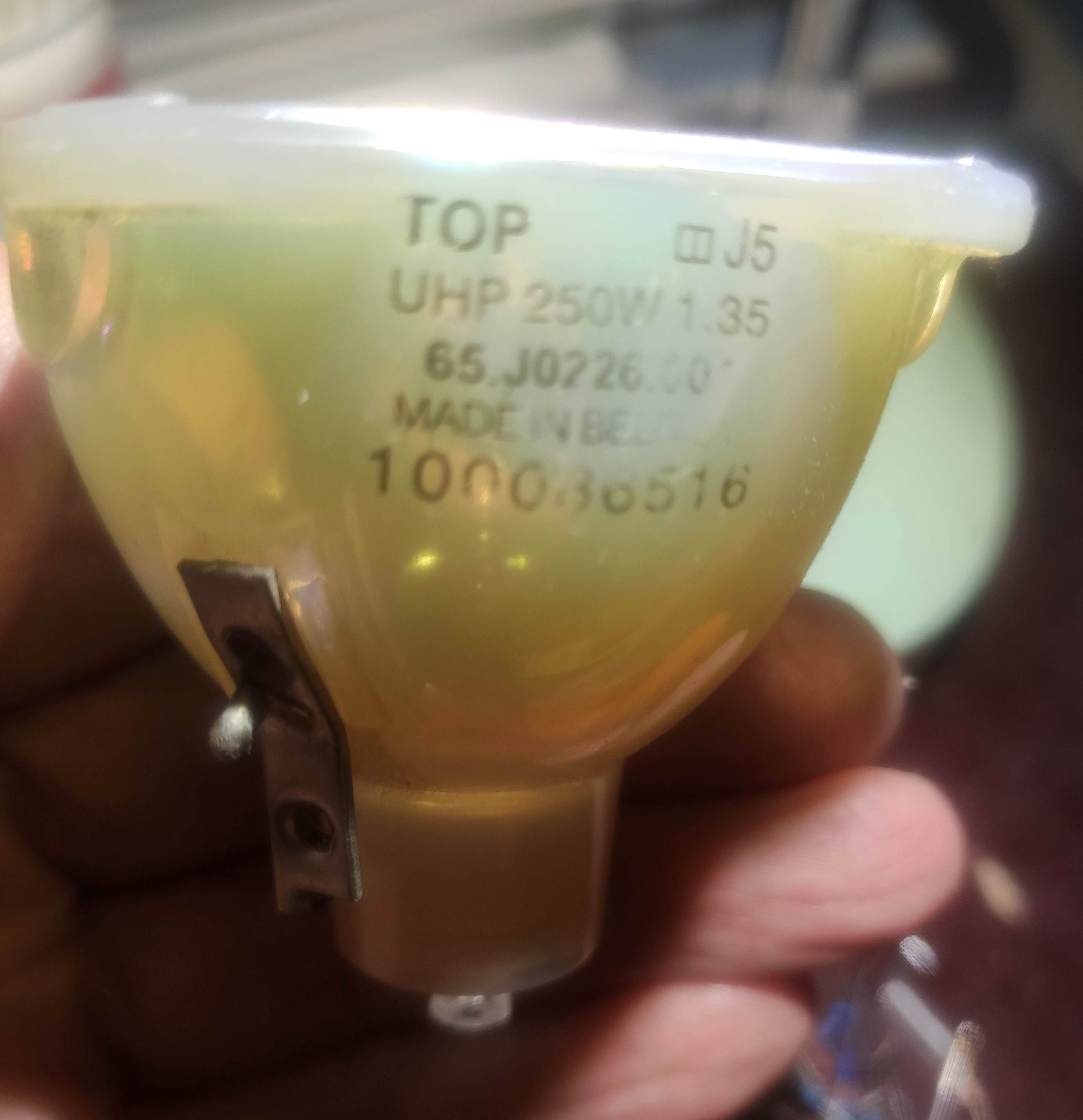

請教老師這是什么?

如何測試好壞?謝謝了。

專用燈泡。
包裝齊全的直接上閑魚,成色呵呵的當擺件或扔。

投影機用的高流明燈泡

對普通用戶來說,測試 UHP(超高壓)投影儀燈泡的功能具有挑戰性,而且存在潛在危險,因為這些燈泡通過特定的鎮流器系統使用高電壓和高電流工作。最安全、最有效的方法是目視檢查并在兼容的工作投影儀中進行測試。
為什么萬用表不適用于 UHP 燈
與簡單的白熾燈泡(具有可以測試連續性/電阻的燈絲)不同,UHP 燈在未點亮時的電弧管中含有高壓汞蒸氣,沒有導電材料。用于測量電阻(歐姆)或連續性的萬用表無法在未點亮的 UHP 燈上提供準確的讀數,并且不是一種有效的測試方法。
目視檢查
目視檢查通常是診斷 UHP 燈狀況的最有效和最安全的方法。
檢查弧光管(內部玻璃球):應清晰、干凈。如果您看到球體內部有任何灰色、白色或黑色變色,或者球體形狀不規則或膨脹,則燈泡可能有故障。
檢查外殼和接線:尋找磨損跡象,例如:
- 電線破裂或硬化。
- 電源連接器引腳腐蝕或變色。
- 外殼上灰塵過多或鏡頭損壞。
對于非專家來說,最安全的方法是將燈與已知良好的投影儀一起使用,反之亦然(在適當的外殼/固定裝置中使用已知良好的燈測試驅動器)以隔離故障組件。

UHP(超高壓汞燈)投影機專用燈泡,是投影設備的核心光源部件。功率250W,電壓1.35V。
UHP 250W 1.35 投影儀燈泡的工作電壓通常約為 60 伏。
UHP(超高壓)燈是投影儀中使用的一種特定類型的汞弧放電燈。與標準家用燈泡(120V 或 230V)或低壓鹵素燈(12V 或 24V)不同,這些專用燈的工作電壓較低,但內部壓力非常高,由投影機的內部鎮流器系統調節。
而“1.35”通常涉及弧隙距離或反射器規格,而不是工作電壓。

1.35V250W?咋點亮啊

這玩意電流那么大

投影機燈泡
