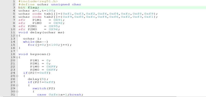

這是我最近做的一個(gè)步進(jìn)電機(jī)設(shè)計(jì)使用的單片機(jī)是AT89C51需要用到軟件Keil5,Proteus8.9是根據(jù)我們的設(shè)計(jì)要求做的附件里包含步進(jìn)電機(jī)的單片機(jī)源代碼,以及Proteus模擬電路圖,設(shè)計(jì)文件對(duì)該作品的介紹可能不是很嚴(yán)謹(jǐn), ...

ID:1163351 發(fā)表于 2025-12-13 14:19

ID:1163351 發(fā)表于 2025-12-11 15:46
我在Proteus里成功運(yùn)行了,是遇到什么問題了嗎?

ID:1161211 發(fā)表于 2025-12-10 19:58
RoLain 發(fā)表于 2025-12-10 12:24
我用人工智能搜了一下,它告訴我應(yīng)該是65536-50000,說是“需要計(jì)數(shù) 50000 次才能達(dá)到 50ms 定時(shí)”這樣
你是對(duì)的,不好意思我搞錯(cuò)了。
ID:1163351 發(fā)表于 2025-12-10 12:24
發(fā)表于 2025-12-10 09:06
T0定時(shí)器初值是不是搞反了,如果定時(shí)50ms,應(yīng)該是65536-15536吧?
ID:1161211 發(fā)表于 2025-12-10 09:06
T0定時(shí)器初值是不是搞反了,以12M主頻為例,如果定時(shí)50ms,應(yīng)該是65536-15536吧?
