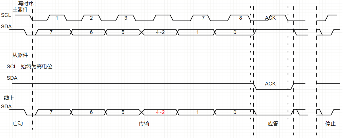

通訊協(xié)議是干什么用的?它是各設(shè)備包括單片機(jī)以及各種外設(shè)之間用于傳輸數(shù)據(jù)的人為規(guī)則。前面的12864屏,我們采用的是一次傳輸一個(gè)字節(jié)8位二進(jìn)制數(shù)的方式來(lái)傳輸數(shù)據(jù)的,這種傳輸方式的極其明顯的缺點(diǎn)是占用的單片機(jī)的 ...
