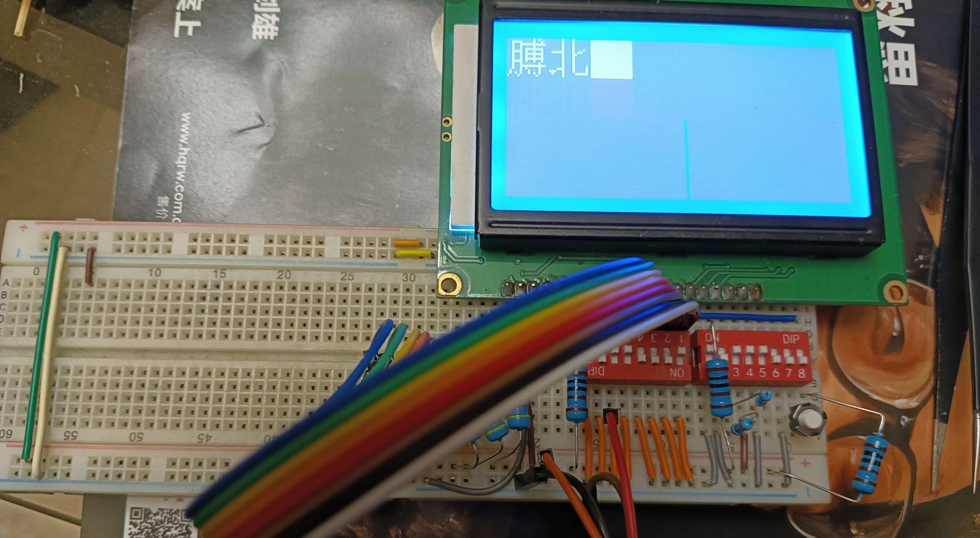

本帖最后由 慢慢思考 于 2025-12-1 11:36 編輯 什么叫做手工玩轉(zhuǎn)?就是不要單片機,只要幾個撥碼開關(guān)一個按鈕開關(guān)加幾個電阻,就能在12864屏上顯示出你想要顯示的東西?聪聢D,這個就是已完成的實物,就這點東西 ...

請問,KRW,KRS和KEN三個開關(guān)按下時,是怎樣改變單片機端口的電平的?

帖子中那個控制屏幕與光標(biāo)的命令00001111(0x0F)不就是初始化的命令之一么?
本來就是個很簡單的玩藝,用單片機控制時,它的任何命令都是這么搞上去的。

還是想給大家提個醒,手冊上時序圖很清楚,寫入數(shù)據(jù)時,規(guī)范的做法是要先拉高EN后再放置數(shù)據(jù),然后再拉低EN;讀忙信號時,一定要先交出DB7端口的電位控制權(quán),也就是單片機要向這個端口輸出高電平,不然的話,你前面輸入的數(shù)據(jù)若是把這個端口的電位給拉低了,那你什么時候檢測它都是個低電位。如果你要讀出屏的其它數(shù)據(jù),則這一組端口的控制權(quán)都要先交出去。
我所看過的賣家提供的這個屏的例程,很難看到寫得很規(guī)范的,有的甚至不交出忙檢測端口的電位控制權(quán)就去做檢測。
天下文章一大抄,如果不了解清楚模塊的一些具體規(guī)定,抄對抄錯都不知道。
程序上機能通過,不等于程序沒毛病。

補充說明一下,電路圖中的KEN按鈕開關(guān)其實還是應(yīng)該用常開開關(guān),這個可以看它的時序圖,它是平時為低電位,放置數(shù)據(jù)之前先拉高電位,放置數(shù)據(jù)之后保持一定時間待數(shù)據(jù)端口電位穩(wěn)定之后,再拉低KENT處電位,此屏在此時讀取數(shù)據(jù),也就是說,這個屏是下降沿讀取數(shù)據(jù)。當(dāng)然,在這個實驗中,常閉開關(guān)也同樣會產(chǎn)生下降沿,所以也是可以用的,但是不規(guī)范。這個可以在這個實驗中來驗證。
