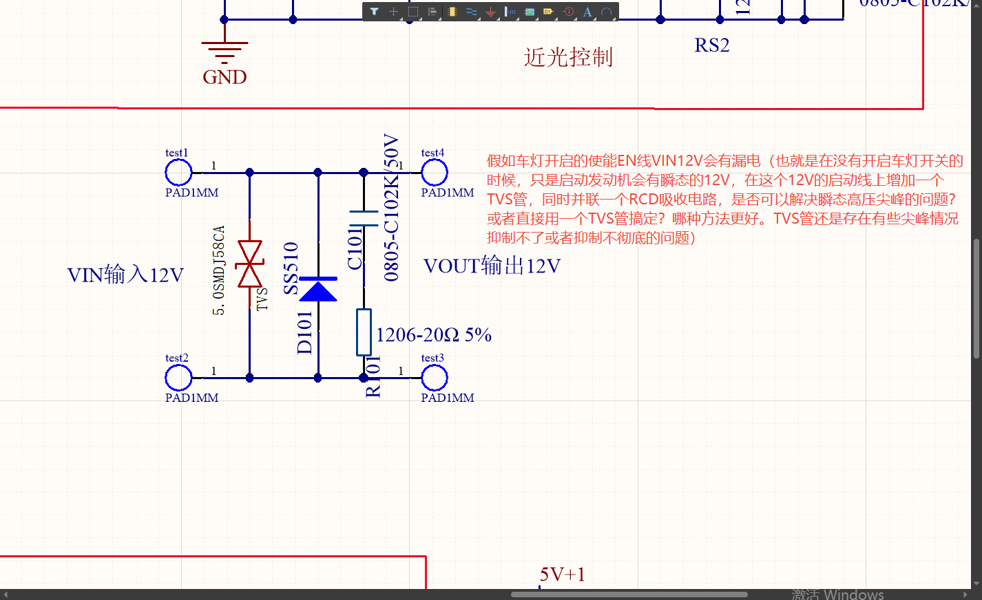

假如車燈開啟的使能EN線VIN12V會(huì)有漏電(也就是在沒有開啟車燈開關(guān)的時(shí)候,只是啟...
查看數(shù): 314 | 評論數(shù): 2 | 收藏 0
發(fā)布時(shí)間: 2025-11-21 13:43
假如車燈開啟的使能EN線VIN12V會(huì)有漏電(也就是在沒有開啟車燈開關(guān)的時(shí)候,只是啟動(dòng)發(fā)動(dòng)機(jī)會(huì)有瞬態(tài)的12V,在這個(gè)12V的啟動(dòng)線上增加一個(gè)TVS管,同時(shí)并聯(lián)一個(gè)RCD吸收電路,是否可以解決瞬態(tài)高壓尖峰的問題?或者直接用 ...
ID:1163527 發(fā)表于 2025-11-23 14:48
瞬態(tài)的可以并幾個(gè)大電容,固態(tài)電容效果更好,車上用的肯定要考慮低溫環(huán)境,最好是幾個(gè)低ESR的固態(tài)電容。
ID:230500 發(fā)表于 2025-11-22 10:39
TVS這樣接不妥,根據(jù)脈沖強(qiáng)度不同,TVS也許會(huì)直接擊穿短路。 RC吸收可以,但是也不一定能完全徹底解決問題, 情況比較復(fù)雜,這個(gè)需要實(shí)際測試。  說不定把EN線遠(yuǎn)離起動(dòng)機(jī)就解決問題了;
