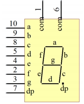

首先吹一句,就一句哈:我這套教法,與現有的所有的教材的思路都大不一樣。數碼管是什么?就是可以用來顯示數字的一種電子設備或叫做零部件或叫做電子元器件。下面的圖,就是一種典型的數碼管的結構圖,這種叫七段數 ...

數碼管邊上要放個內部電路圖解說明共陽共陰,
最好還提到查理復用的情況這類個產品常用但實驗少用。
