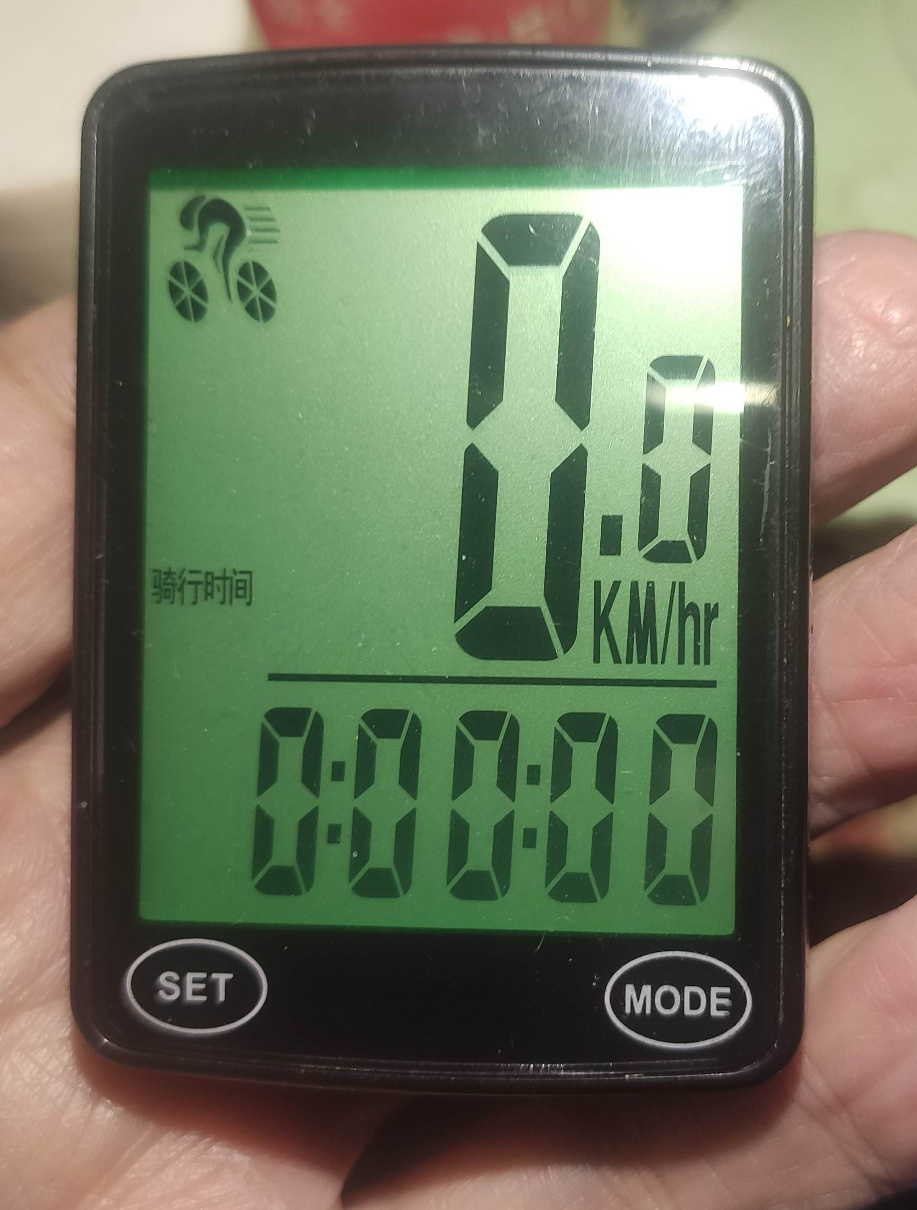

請教老師,這個自行車速度表怎么傳送信號的?
查看數: 1216 | 評論數: 17 | 收藏 0
發布時間: 2025-10-19 08:41
外殼沒有看到信號輸入口?也拆不開!
ID:460466 發表于 2025-10-27 16:20
新昌小徐 發表于 2025-10-25 19:12
如果輪子上有配件,就是一個綁在輪子上的磁鐵,另一個固定在輪子邊不動的部分,是個霍爾元件,轉一圈霍爾元 ...
記的有個軟件“行者”可以用手機顯示實時位置,也可以測速吧?(忘了),可能不如車輪直接傳感器準確?
ID:460466 發表于 2025-10-27 16:16
coody_sz 發表于 2025-10-27 10:18
車輪輻條有磁鐵,車叉有干簧管感應,電路驅動線圈發射無線電信號,一般是20~40KHz。
車表收到信號進行解算 ...
哦,還得有磁鐵干簧管發出脈沖信號,只是把導線去掉了,謝謝
ID:1034262 發表于 2025-10-27 10:18
車表收到信號進行解算得到車速。
我1998~2004年給小日、德國佬設計過幾款。后來智能手機普及后就沒有生意了,沒想到還有賣的。
ID:496636 發表于 2025-10-25 19:12
如果輪子上有配件,就是一個綁在輪子上的磁鐵,另一個固定在輪子邊不動的部分,是個霍爾元件,轉一圈霍爾元件就受磁體影響一下,就知道轉了一圈了,然后有二種方式,一種直接用線連接到帶屏幕的主機上,另一種通過無線信號傳至主機,主機接收到信號,處理后顯示出來就可以了。
如果輪子上沒有配件,可以用GPS或是3D加速度傳感器,GPS就是接收多顆GPS信號,然后算出坐標,當然算出了每一時刻的坐標,也能算出速度。另一個是3D加速度傳感器,知道了每一時刻的加速度,就能算出現在的速度了,如現在的速度是0,然后開始加速度為2m/s2,那過一秒的速度就是2m/s
ID:460466 發表于 2025-10-22 19:08
wufa1986 發表于 2025-10-22 13:30
我買過一套,是低頻通訊幾百KHz的通訊,特點是收發雙方都可以低功耗,缺點也非常明顯,裝到后輪就沒信號了
哦。無線發送接收。還有一部分,,,,,,,,,,,,
ID:460466 發表于 2025-10-22 19:06
BD7RL 發表于 2025-10-19 20:43
你確定你拿到全部設備了?據我了解,不少是藍牙的,也就是車輪上有個藍牙計程發射器。
您說的有道理,可能設備不全
ID:460466 發表于 2025-10-22 19:04
zhuls 發表于 2025-10-19 19:24
這個要設置,依輪胎外徑,一圈多少米,再一個磁性開關,從耳機口輸入到表內,自動計數
您說的是那種用干簧管和磁鐵的傳感方式。這個速度表找不到和外接連接的窗口。
ID:879348 發表于 2025-10-22 13:30
ID:1064915 發表于 2025-10-22 09:46
拆開也不一定看得見模塊
ID:592807 發表于 2025-10-21 20:59
以前看到別人的求助帖子。怎么用加速傳感器制作單車測儀。
ID:1091344 發表于 2025-10-20 10:53
和手機跑步GPS計速一樣,有的會結合陀螺儀
ID:28752 發表于 2025-10-20 08:33
無線傳輸,輪上還有個發射器...
ID:1159343 發表于 2025-10-19 20:43
ID:69038 發表于 2025-10-19 19:24

ID:460466 發表于 2025-10-19 16:29
glinfei 發表于 2025-10-19 15:00
只用GPS測速,也不需要傳輸數據了。
哦,能否告知用法?
ID:844772 發表于 2025-10-19 15:00
只用GPS測速,也不需要傳輸數據了。
