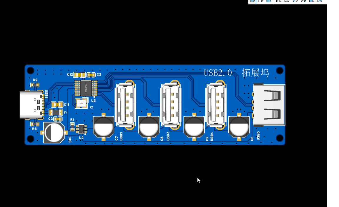

搞了個USB2.0 拓展塢,PCB已經搞好,未焊樣品,物料在購買中,期待樣品能正常使用。肯請高手能指點一二,謝謝。

ID:69038 發表于 2025-9-23 11:02
wyhhh33 發表于 2025-9-23 09:11
DRC檢查是正常的
嗯,那就是圖片顯示誤差了。
不同組的差分線,有條件還是要隔遠點,能用地分開更好。
4個口最好能分別加上自恢復保險絲。。省的一個設備因電源掛了,影響全局。。
大電容各自對應,小電容(0.1u)可以每個口加一個。
最后,再加個指示燈。
ID:69038 發表于 2025-9-22 16:12
或許是錯覺,也可能是圖片誤差,地線沒連好,感覺樓主這板不能用。。。
