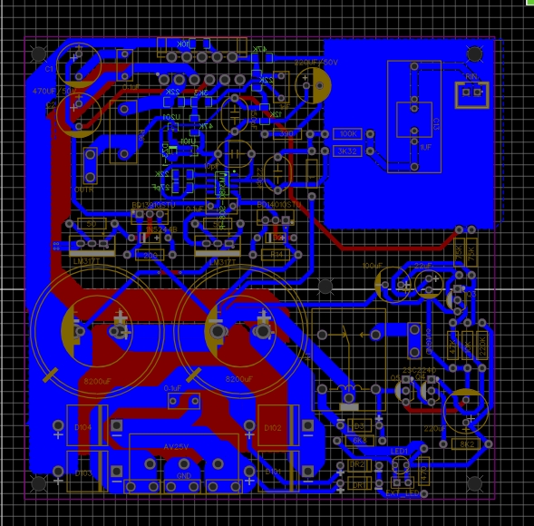

我自己畫的LM318+LM3886,請大家批評

前一陣,看見家里放著的兩片LM3886,我忽然想重新搞一版試試,接著就找到了這款經典的電路!這是我參考原來的圖紙畫的PCB,請大家批評。
ID:619259 發表于 2025-6-21 20:24
音頻功放電路PCB,盡量一點接地。

ID:879809 發表于 2025-6-20 19:02
低頻模擬電路地線不能閉環,否則會引入交流聲。
