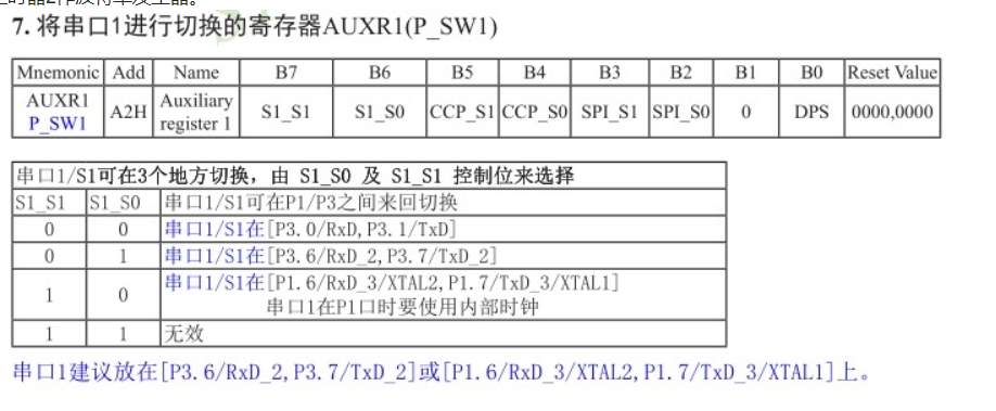

串口從P3.0   P3.1  切換到  P3.6    P3.7后    P3.7   TX  沒法輸出  不知道什么原因!P3.6可正常輸入數據。就是沒法輸出  ...

最好不要這么問,最好是有全部的代碼,有時候問題并不一定出現在IO切換上面,有可能是其它的問題
