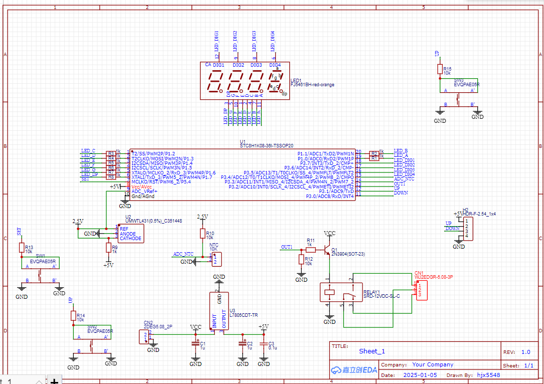

使用的stc8g的單片機,做溫控,沒反應,不知道啥原因

啥叫沒反應?
有問題請描述問題,預計表現,實際表現,提供代碼,報錯信息

ID:1109793 發表于 2025-1-9 14:09
0.36寸,2位,還用啥三極管啊。
小聲文一下,電源變壓器是買的現成的嗎?
ID:1109793 發表于 2025-1-9 07:46
diplay_data 里面說是共陽極,但是又說高電平點亮,矛盾。
開始DIG是都=0,設置了段碼后,還是DIG = 0;是幾個意思?
段碼設置時,那些?有用嗎?
原理圖里面段碼不是接在P1上面?為何代碼里面都不對?是不是圖上傳錯了?
dis_off里面,共陽的數碼管,這樣不是全亮了?
NTC精度的話,直接用5V電源座參考。另外,8G的話好像不是這個腳,8H才是參考輸入吧。的確,原理圖是8H的,你這個圖不對,代碼里面是兩位顯示,圖是4位的。
