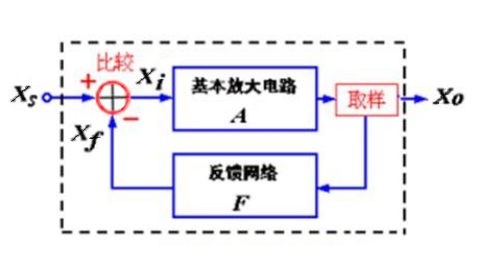

Xi= Xs-Xf,Xf=AFXi,Xo=AXi 放大倍數Au=Xo/Xs=A/(1+AF) 差分輸入阻抗很大,放大倍數A足夠大,Au≈1/F 負反饋分析:虛短(Up=Un)和虛斷(Ii=Io) |
部件A的增益,可以小于10,也可以是成千上萬,這樣的個體差異還真夠離譜的,另外,溫度也會改變部件A的增益,只是沒有個體差異那么夸張, 問題是,一切元件,不論可調與否,有源無源,制造成形后就無法重構,想要把Xo整定,那最終還得搞到 Xi 的頭上來, 那么,Xi就是跟部件A的增益成反比,在開環狀態下,這力度得靠用戶調較,負反饋的作用正好就是 讓Xi根據部件A的增益自動適配, 這個以自動適配建立的Xi,就是 虛短,但有一點務必注意,偏置跟Xi不一樣,偏置應該在開環狀態下手動重設而不要依賴自動適配。 |
對于經典詮釋,大家應該認清, 無論訊號還是反饋,輸入端都是唯一的接收處,不會有別的地方, 返回輸入端的,不是功率而是信息流,亦就是訊號由Xs「蛻變」成Xf的整個歷程, 由于Xf被Xs鉗定,所以,任何板塊不論自身穩定與否,對Xf都幾乎沒有影響,部件A的溫敏問題與個體差異就是這樣被消隱的 (請注意,只是消隱,無法矯治), 但是,板塊F包含有源器件,故其存在對Xo的穩定不利,這個方塊圖中的反饋系數,是〖Xf/Xo〗,輸出之所以可調,是因為取樣比可調,改變的正正就是反饋系數, 別忘了,被Xs鉗定的,是Xf,那么,當你更改反饋系數,動的會是哪一個,自然就是Xo,如果板塊F不穩定,Xo就休想穩定 (但無損于Xs對部件A的「消隱」作用)。 |
這圖有個小問題,⊕不應該是比較器, 比較器不是根據加法器的套路設計的,它的輸出不合符減法運算。 |
Xo,不是信息流的終點,Xf才是, Xf,是不會經過任何修飾整理的,就這樣100%逕往⊕處捅, 在負反饋電路中,Xs不光是訊號源,它還有另一重身份,基準!! |
