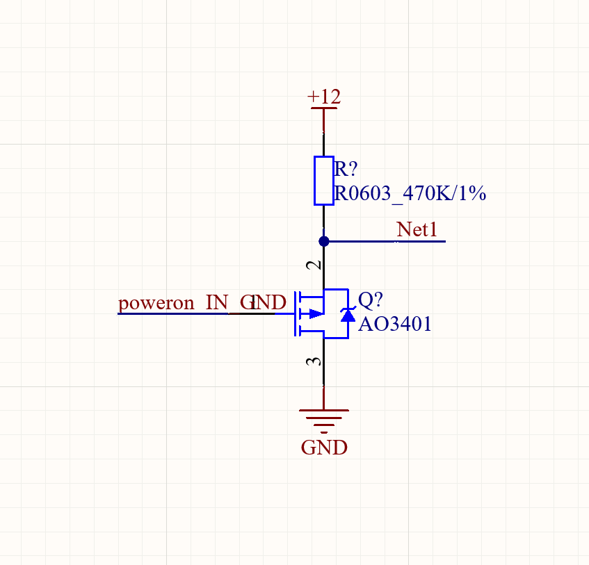

請教大家mosfet電路 導通以后NET1處為0.7v左右,為什么到不了0V
查看數: 1377 | 評論數: 6 | 收藏 0
發布時間: 2024-8-28 16:52
如圖,導通以后NET1處為0.7v左右,為什么到不了0V
ID:709761 發表于 2024-8-29 16:54
470K換成100K,試試
ID:401564 發表于 2024-8-29 13:04
1#說法是錯誤的
2#是對的,你要用AO3400,而不是AO3401,而且,估計這壓根就沒有導通,這0.7V是二極管的壓降
ID:978416 發表于 2024-8-29 13:02
LHWCCJ 發表于 2024-8-29 08:13
你這是P管,要N管才這樣用,這樣就有0V了,用AO3400
感謝,明白了
lxh2002 發表于 2024-8-29 07:53
因為3401導通后存在壓降
好的,明白了,感謝
ID:1087128 發表于 2024-8-29 08:13
ID:237471 發表于 2024-8-29 07:53
因為3401導通后存在壓降
