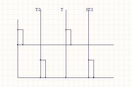

Y_G_G 發表于 2024-8-20 13:12 u16 flash_crc = 0; u16 flash_cnt = 1000; void TM0_Isr() interrupt 1 { flash_crc = (flash_crc + 1) % flash_cnt; if(flash_crc <=5) { P1=0x01; } else if (flash_crc >= (flash_cnt/ 2) && flash_crc <= (flash_cnt/ 2)+5) { P1=0x02; } else P1=0x00; } 屎山代碼, ![]() |

你這只是相位差,并不是互補,可以試一下這個方案: 定義兩個全局變量: u16 flash_crc = 0; u16 flash_cnt = 1000; 在定時器中斷中加入flash_crc = (flash_crc + 1) % flash_cnt; 在主函數中或者定時器中斷中檢測,并輸出電平 if(flash_crc >= (flash_cnt/ 2)) { 高電平; } else { 低電平; } 這個是產生50%占空比的 根據 flash_crc 的值,可以輸出不同長度的脈沖 |
