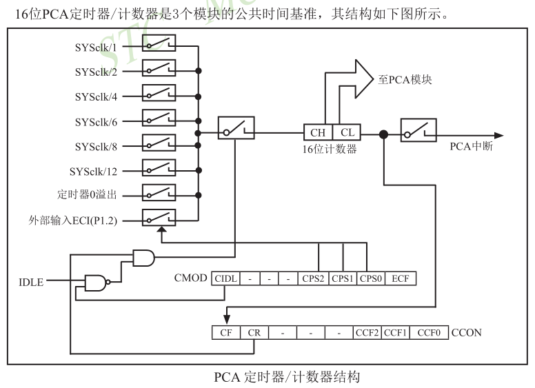

      查看STC15單片機數(shù)據(jù)手冊,PCA有一個16位的計數(shù)器,通過配置CMOD的ECF置位允許CF置位中斷和CCON寄存器的CR置位啟動PCA開始計數(shù),但是一直等不到PCA計數(shù)器溢出中斷,一直找不到原因,請哪 ...

不會是用仿真吧?
感謝您的回復(fù),已處理好了!
ID:639106 發(fā)表于 2024-8-5 13:31
張?zhí)鞄?發(fā)表于 2024-8-5 10:36
代碼不全,是不是沒使能總中斷:EA=1
同上,EA沒開特坑人
ID:814525 發(fā)表于 2024-8-5 10:36
代碼不全,是不是沒使能總中斷:EA=1
ID:161164 發(fā)表于 2024-8-5 10:08
不會是用仿真吧?
