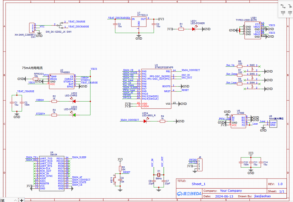

小白求助大佬指導,解決原理圖仿真失敗 Proteus找不到XM-04
查看數: 1155 | 評論數: 3 | 收藏 0
發布時間: 2024-6-13 21:59
小白不懂,Proteus找不到XM-04 就用立創了然后立創仿真我有問題,仿真沒有電源電池。都連上了然后還是彈出沒有電壓源。 實在不懂,就大佬指教

這畫圖風格,咋和我這么像呢,離散性很大,

XM-04是藍牙模塊吧?
Proteus是沒有這個模塊的仿真模型的
直接用虛擬終端來模擬

這種圖,是沒法仿真的。就不要花心思在仿真上面了。
