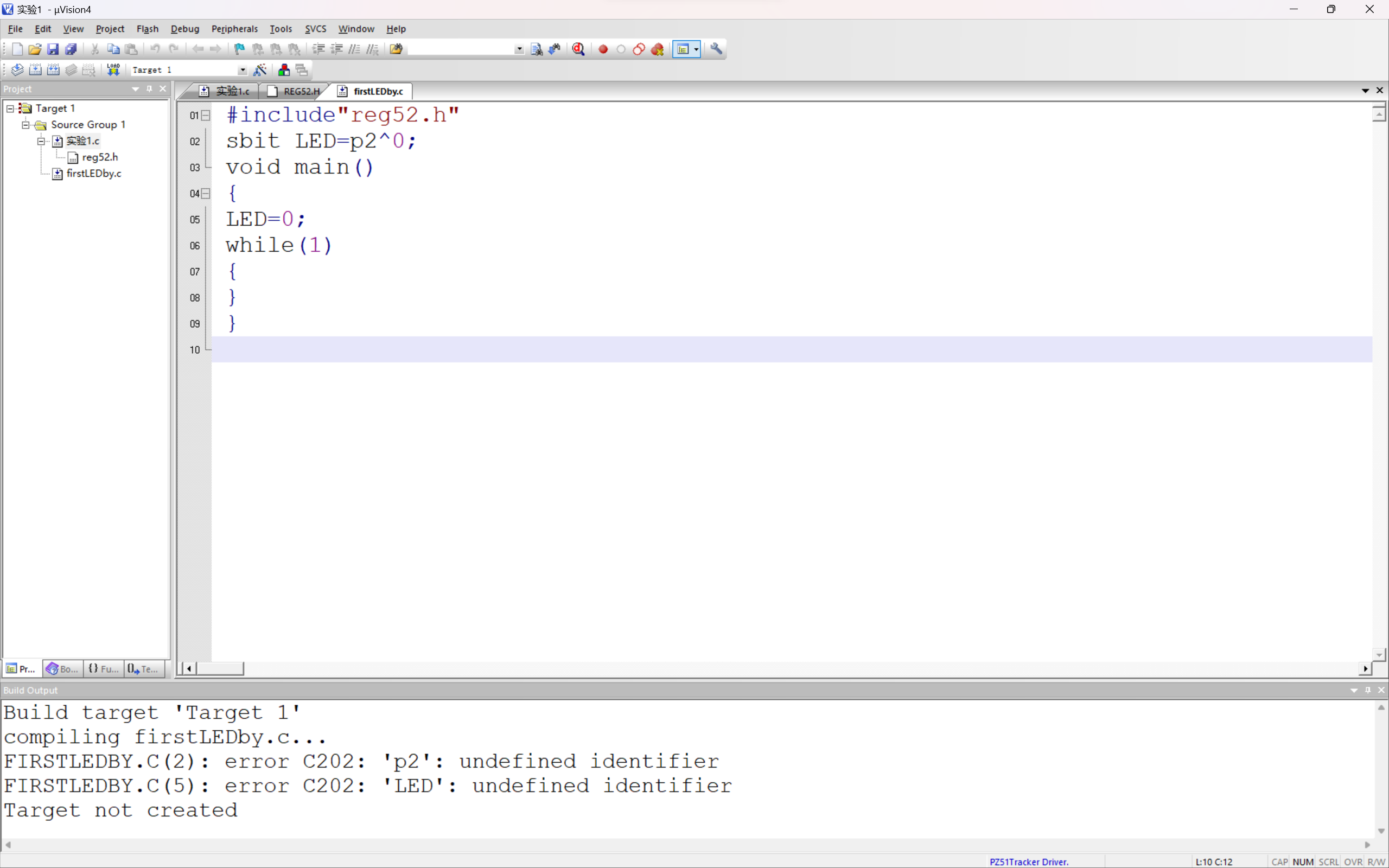

求助error C202: 'p2': undefined identifier

這是咋啦

ID:1057978 發表于 2024-1-24 08:55
你打開reg52.h看看P2的定義,是大寫的P2,區分大小寫的。
reg52.h是讓你看的,不是擺設,打開看看里面定義了哪些東西
ID:276663 發表于 2024-1-23 22:34
P需要大寫
ID:342822 發表于 2024-1-23 22:05
P2那個p是大寫的
