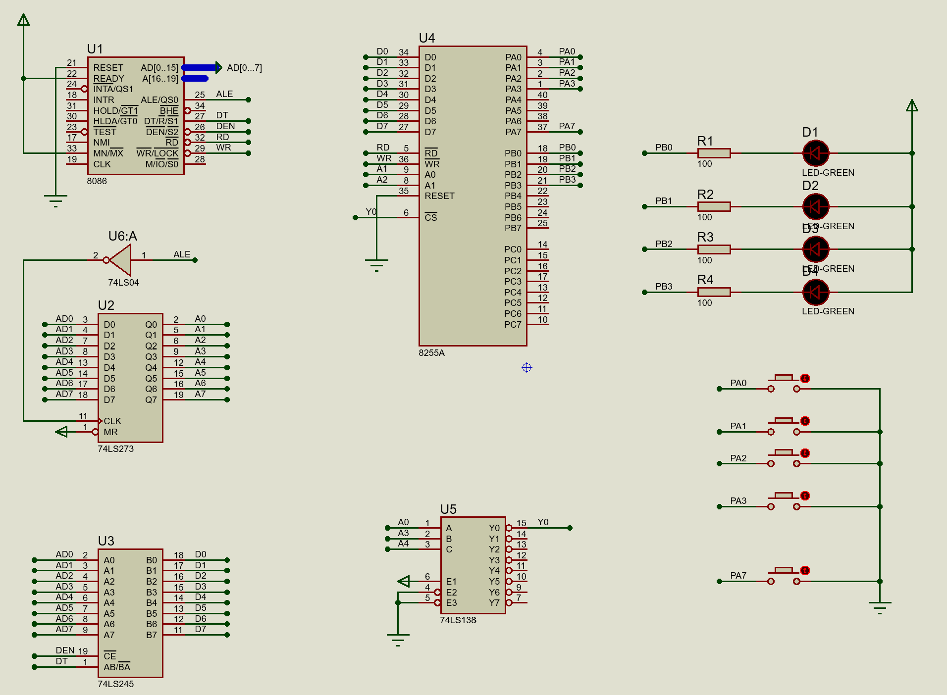

具體要求:基于8086芯片實現。按鍵要求能夠實現對二極管的點亮與熄滅的控制,用S1~S4組成的鍵盤分別控制4個發光二極管的點亮,S5按鍵來熄滅各二極管。按鍵具有防抖動功能,例如:S1點亮1號燈,按S5可以將其熄滅。S2 ...

雖然我也是玩匯編的,沒耐心看,但是看到8000h很驚訝,就一個點燈程序用這么大的地址干嘛
就一個點燈能上天?

ID:1105655 發表于 2023-12-23 13:44
lyonkon 發表于 2023-12-22 11:40
要增加程序存儲器ROM,數據存儲器RAM。最起碼8086有地方取指令吧
改了一下,大哥再看看,我已經基本實現了功能,看看有沒有其他問題
ID:1105655 發表于 2023-12-23 13:43
wangxiangtan 發表于 2023-12-22 15:12
while(1)
uchar a=按鍵檢測();
你這是c,我這是匯編大哥
ID:1105655 發表于 2023-12-23 13:42
Hephaestus 發表于 2023-12-22 13:25
你貼的圖是proteus的,給出來的文件是multisim的,完全是驢唇對不上馬嘴,只能證明你根本就沒有看過,隨便 ...
第一次發帖求助,沒經驗,不小心加錯文件了,大哥再看看

ID:883242 發表于 2023-12-22 13:25
你貼的圖是proteus的,給出來的文件是multisim的,完全是驢唇對不上馬嘴,只能證明你根本就沒有看過,隨便從網上搜來的東西,一點兒都不理解,也不打算理解,就發出來讓大家算命。
ID:73992 發表于 2023-12-22 11:40
