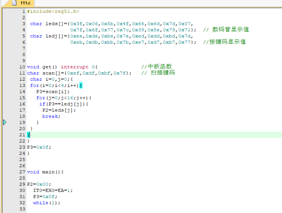

為什么數碼管只能顯示一排的鍵值?求解

按鍵不需要用中斷檢測,掃描即可。
ID:59202 發表于 2023-12-20 21:59
用四輸入一輸出的門電路聯接到中斷0
ID:1055511 發表于 2023-12-19 16:56
Hephaestus 發表于 2023-12-19 16:38
應該是只有一排能夠引起中斷,別的都不行。
有什么建議嗎? 之前也有遇到過一次,但是忘記了怎么改的了,頭疼
ID:883242 發表于 2023-12-19 16:38
