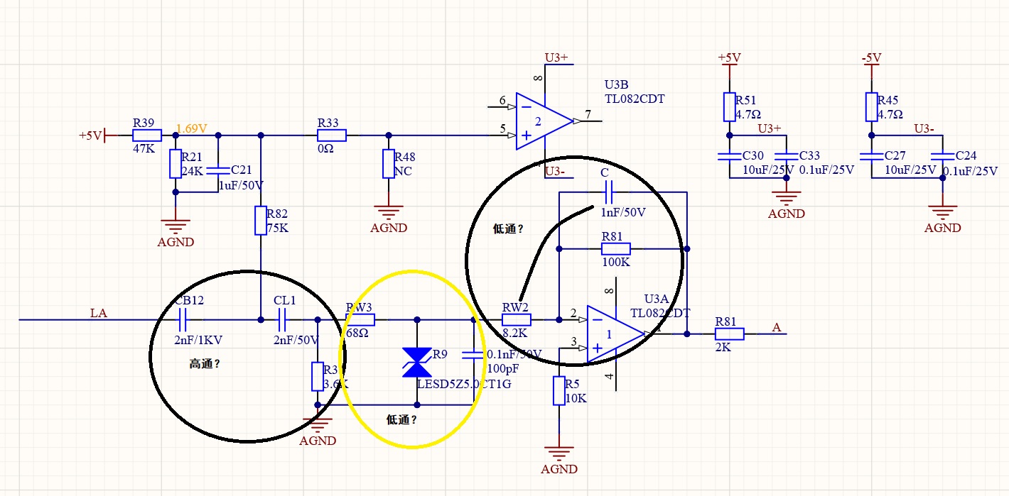

ljfljfljf321 發(fā)表于 2023-12-20 15:18 隔直作用,對(duì)于低頻信號(hào),建議將這個(gè)電容值增大到10UF左右。 |
| 有個(gè)問(wèn)題啊,CB12或者是C1在這里起什么作用 |
| 50Hz信號(hào),CL1,R3(3.6K),GND,和CL1,RW3,R9(5V信號(hào)電壓高于10V時(shí)),GND存在分壓作用 |
ljfljfljf321 發(fā)表于 2023-12-20 13:30 50Hz信號(hào),C2,R7回路會(huì)有一定的分壓 |
ljfljfljf321 發(fā)表于 2023-12-20 11:02 加載效應(yīng)了解一下,R8就是所加的載, 這個(gè)負(fù)載加了以后, 你原先所計(jì)算的R和C都變了 給你的建議, 把加載效應(yīng)低 一, 把R7改為360R, C1 & C2 相應(yīng)該的改為10n 二, R8 改為6.8K, C5 改為1n 三, R1 改為82K, R2 改為1Meg, C3 改為100p |
老愚童63 發(fā)表于 2023-12-20 10:40 正常情況下是50HZ,產(chǎn)生局放的時(shí)候就復(fù)雜了,現(xiàn)在要求是 100kHz~5MHz能測(cè)量 |
| LA是什么信號(hào)?高頻,高頻?電壓多少范圍? |
| 隨便找個(gè)仿真軟件比如免費(fèi)的LTSpice,做個(gè)幅頻曲線就全都明白了。 |
