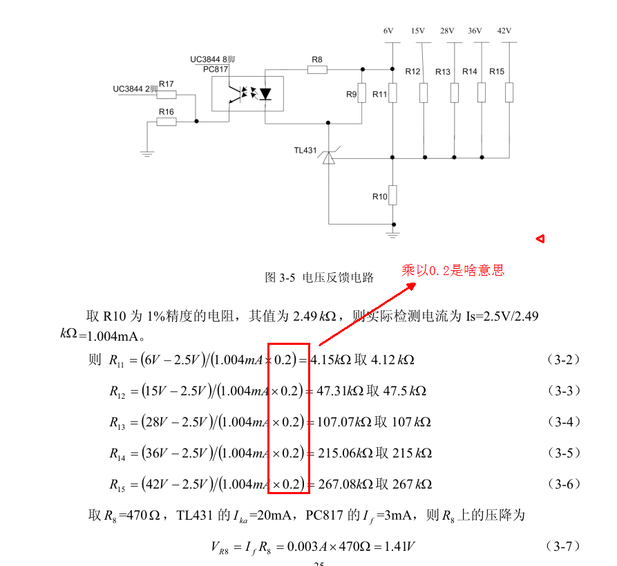

TL431+PC817反饋電路,乘以0.2是什么意思?

一般取100倍的系數為1毫安----------啥意思

這真的靠譜嗎,幾路電壓反饋,反激也只是反饋一路吧,其他的就是開環
我第一次看到有這樣的反饋電路

應該就是一個經驗系數。說是r端的穩定工作電流最小在1微安,一般取100倍的系數為1毫安。這里1毫安乘以0.2也 ...
你仔細看,這個0.2是個精確值,并非經驗值或者估計值。

應該就是一個經驗系數。說是r端的穩定工作電流最小在1微安,一般取100倍的系數為1毫安。這里1毫安乘以0.2也就是一個穩定工作環境。

5路電壓都提供反饋,每路就是0.2啊。。。
好的  搞蒙了
ID:1034262 發表于 2023-12-15 22:42
