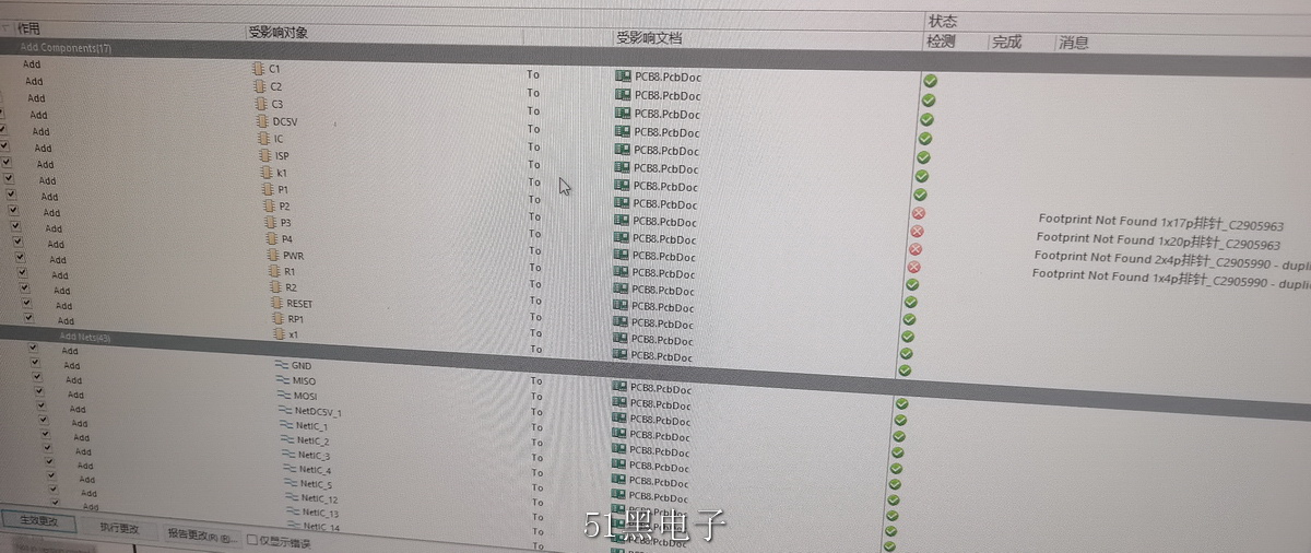

小白求助,想問下大佬們關于講原理圖編譯成pcb圖過程中出現的問題

P1-P4那不是寫著沒有封裝嗎,在原理圖中找到P1-4加入封裝
ID:420836 發表于 2023-12-25 11:39
把錯誤信息從英文翻譯成中文,應該能明白這是因為沒有找到相應的印刷電路板封裝。
ID:1106169 發表于 2023-12-25 10:50
首先要找到能用的封裝庫,核對封裝庫和自己的元件庫.SchLib文件的元件號是否對應。引腳編碼能否對應;然后在原理圖界面上按T+G,在彈出的窗口中,找到報錯的元件,在編輯里找到能用的庫的對應封裝,再去封裝管理器中找到對應的地方把封裝路徑改了,再去驗證變更就OK了
ID:1104667 發表于 2023-12-17 13:05
你保存庫是沒有用的,他說找不到封裝,你要先把你原來的封裝刪掉,然后添加新的封裝就行,庫保不保存是只關系到你找不找的到那個封裝,你直接快捷鍵TG打開封裝管理器,把原來的封裝刪掉,添加新的封裝就好了。
ID:829223 發表于 2023-12-15 13:39
把PCB中錯誤的封裝刪掉,在原理圖中重新添加后再導入到PCB中。
ID:1096212 發表于 2023-12-15 08:39
錯的幾個元件沒有添加封裝
ID:1094811 發表于 2023-12-14 11:04
封裝庫里沒這個,檢查一下是不寫錯了還是確實沒有
ID:405850 發表于 2023-12-14 10:21
P1-P4原理圖符號和PCB封裝對不上
ID:1101371 發表于 2023-12-13 17:27
如圖,就是我剛開始編譯完成后是沒有問題的,然后在繪制pcb的過程中發現封裝不太對,我又改了元器件封裝庫,我也保存了并且編譯了,回來就報錯了
