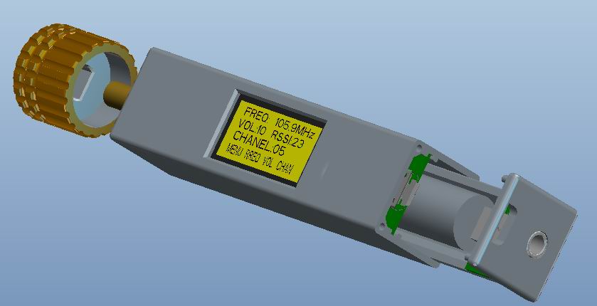

發布時間: 2023-11-7 21:02
正文摘要:第一次用Pro-e畫了一套完整的外殼,用來裝小收音機,RDA5807M的. 早上發出3D打印,最快估計這周4會到手。現有的電路板裝不了,又要改一版 代碼、電路已通,兼容0.91寸OLED和0.96IPSLCD(80*160)。 整機就一 ... |
wufa1986 發表于 2023-11-8 10:12 沒有喇叭,5807m直推耳機,只是音量聽感偏小。 你說的對,要喇叭就要天線,矛盾。 |
TTQ001 發表于 2023-11-8 09:56 圓柱的直徑不能過11mm,有風險裝不進的 |
| 沒有喇叭嗎,但是我覺得收音機純耳機不是很好,但是設計喇叭就要設計放拉桿天線了 |
| 也許可以試一下天能(Tenergy) 鋰離子14599圓柱形3.7V 800mAh電池。 |
cnos 發表于 2023-11-8 08:46 有考慮過。主要是純DIY,非商品化,定制都要求后續定單。否則免談。 我以前也白P過器件,但3天2頭打電話回訪很煩的。所以有現成的最好了。花點小錢,兩不相欠。自在! ![]() |
| 都做這么精致了,我覺得干脆定制一個方形軟包電池好了,充分利用空間,續航大增。 |
