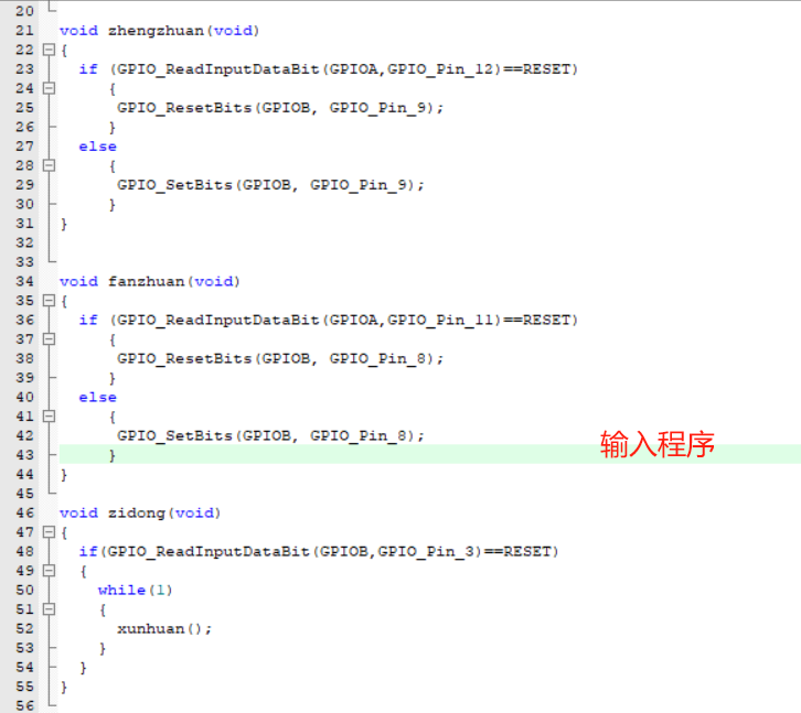

各位好 我是小白 現在情況是這樣的, 我有三個輸入IO口,檢測低電平 1.自動程序(電機自動正反轉) 2.電機正轉 3.電機飯莊 我在主函數while里邊用了三個 if 語句 如果1是低電平  執行循環程序 ...

1、做個10ms中斷。
2、每次中斷讀入三個端口狀態存入NEW,與變量LAST(是上次讀入的數據,初化設置為全1)做比較。
2.1、NEW = LAST:什么也不做。
2.2、NEW <> LAST (有變化了),按照你的邏輯執行。(改變運行狀態,正、反、停。)
3、令 LAST = NEW,為下次比較輸入作依據。
更高級一點,加入按鍵防彈動:(這個不在此詳細說明)
加個計次,5次按鍵組合的數據相同,認為是真實按鍵狀態。低于5次不作數(彈動)。

ID:1093559 發表于 2023-10-30 16:09
wulin 發表于 2023-10-29 08:11
樓主如果用的是普通按鈕而不是自鎖按鈕,就需要用一個變量記憶當前按鈕操作狀態,用這個變量控制后續運行狀 ...
是的 是的 我現在想要停下就直接拔電源         您有辦法推薦嗎

ID:1093559 發表于 2023-10-29 09:44
XLinliY.Zhang 發表于 2023-10-28 23:10
if(按鈕x按下)
  記錄狀態為x
和時間沒有關系的,就是跳入不了循環程序 后邊我自己試著寫另一個方法 雖然實驗成功了  但是發現了另一個問題 頭大了  您可以幫忙看看我下邊回復了一個帖子 那是另一種問題
ID:213173 發表于 2023-10-29 08:11
樓主如果用的是普通按鈕而不是自鎖按鈕,就需要用一個變量記憶當前按鈕操作狀態,用這個變量控制后續運行狀態。否則按鈕松手就只能運行一個循環。當再次判斷3個按鈕時就都是高電平,電機就不能持續既定工作狀態。另外還需要有退出機制,否則除了斷電停不下來。
ID:624769 發表于 2023-10-29 01:35
unsigned char status;
void main()
    while(1)
         if(P10 == 0)  status =0;
         if(P11 == 0)  status =1;
         if(P12 == 0)  status =2;
         switch(status)
                case 0:
                //xxxxxxxxxxxxxxxxxxxxx
                break;
                case 1:
                break;
                case 2:
                break;
                default:
                break;
ID:771630 發表于 2023-10-28 23:10
if(按鈕x按下)
  記錄狀態為x
if(時間到了)
   switch(x)
     case 正轉
     case 反轉
     case if(不是反轉)反轉else正轉
時間可以用定時器定時,或者while里面添加一個固定時間的循環,然后記錄循環次數
ID:1093559 發表于 2023-10-28 19:51
對了是32單片機
