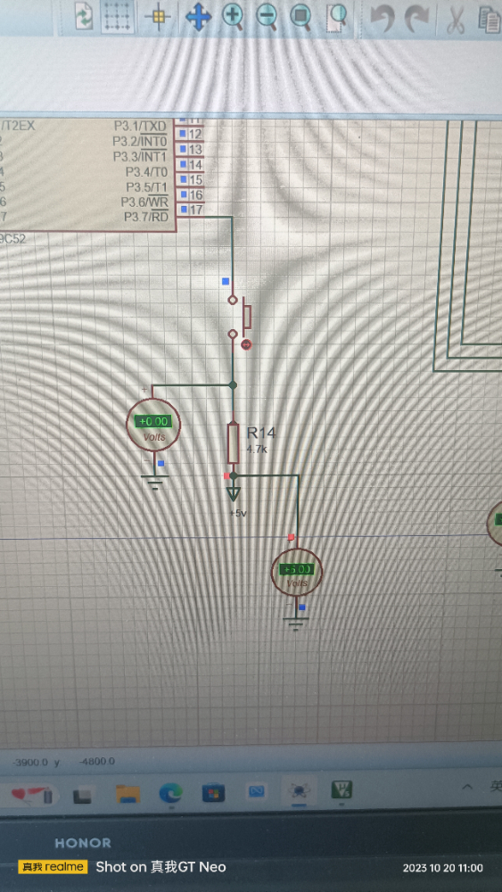

大佬們這按鈕沒(méi)按下,中間電位為什么變成了0v啊

電路沒(méi)回路,沒(méi)電壓的

因?yàn)槟鉖37是輸出低的,當(dāng)按下開(kāi)關(guān)時(shí)電壓表測(cè)的就是P37的電壓了,5V->4K7->P37->0V

默認(rèn)為高電平,為了使用按鍵,賦值低電平,這樣才能檢測(cè)按鍵是否按下。
