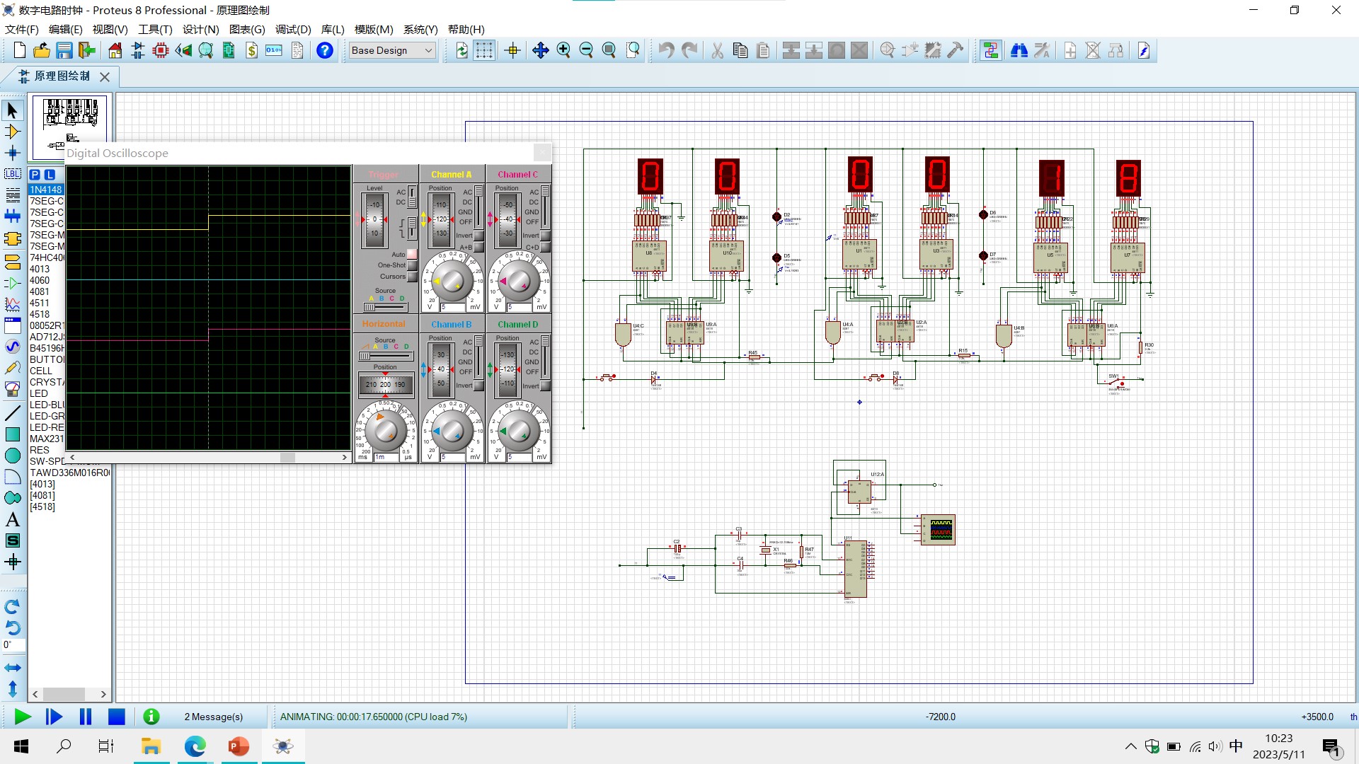

純數(shù)字電路時(shí)鐘Proteus仿真電路圖CD4060+CD4013+CD4518+CD4511 演示ppt

數(shù)字電路時(shí)鐘+仿真+演示ppt 仿真原理圖如下(proteus仿真工程文件可到本帖附件中下載)

CD4060 脈沖輸入不是10 11嗎,怎么接的是9 10 輸出接的是11 和手冊(cè)上對(duì)不起來(lái),但你仿真又是對(duì)的
主線脈沖接受問(wèn)題,考慮到進(jìn)位的電頻輸入,向前一位進(jìn)行脈沖,不需要考慮這個(gè)

ID:324847 發(fā)表于 2024-11-9 12:55
