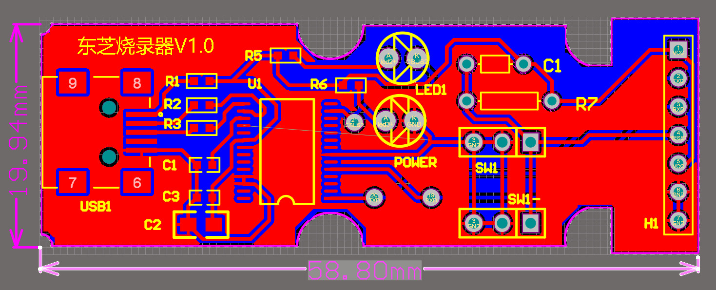

東芝簡易燒錄器 ft232rl芯片實現 附數據手冊
查看數: 2730 | 評論數: 2 | 收藏 0
發布時間: 2022-11-12 22:13
近來因為發現需要燒錄兩款東芝的芯片,芯片型號如下: TMP89FW24,TM89FW42 發現jlink中并沒有這兩個芯片,一次意外中發現一個工程師利用usb轉串口加一個簡單的復位即可實現, 于是就隨意的畫出了我的第一版簡易的 ...
