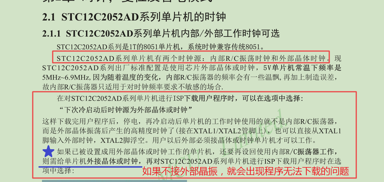

說一說我學習STC單片機踩過的坑。 入門單片機編程是從杜洋的《愛上單片機》開始的。看過這本書的朋友可能都有所了解,這本入門性質的書籍,語言風趣幽默,能夠吸引人不停的讀下去,從而提高學習的興趣。剛開始是從S ...

本來修理CPU的線路,三大要術:電源、晶振(時鐘)、復位(RESET)最少保證芯片能正常工作的條件
是的,以后會注意的!

這個坑我基本上不會踩,AVR單片機的熔絲設置很容易錯,設置錯誤要用外接晶體甚至高壓編程器才能改回來,用A ...
在實際的單片機設計中也是用的內部RC時鐘?不會吧?
ID:383215 發表于 2022-5-30 17:32
這個坑我基本上不會踩,AVR單片機的熔絲設置很容易錯,設置錯誤要用外接晶體甚至高壓編程器才能改回來,用AVR單片機的時候,已經注意這個問題,STC單片機的設置比AVR簡單方便了很多,不管是AVR還是STC單片機,我基本上都是用內部RC振蕩器,很少用外部晶體。

這么大好晶振都能忘了???很多的問題調試不通都是因為細節問題
好在現在STC的新片都帶內部振蕩器,都不 ...
你說的很對,有時候細節決定了能否成功!所以我說這個“坑”在實際問題中基本不會出現,因為實際應用基本不會用到內部RC時鐘,都是外接的晶振。自己剛開始也是懵懵懂懂,像這類問題遇到的多了,自然就能夠提高自己!
ID:514317 發表于 2022-5-30 07:31
好在現在STC的新片都帶內部振蕩器,都不需要另外配晶振了
