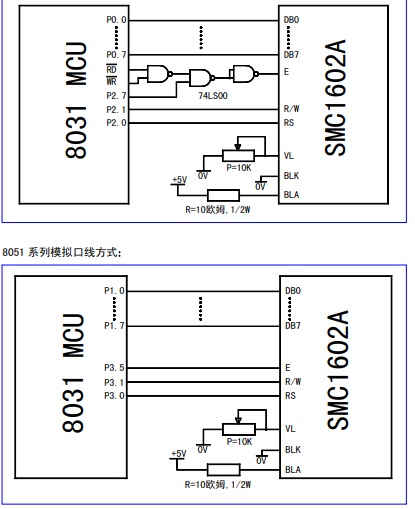

我建議初學者學 51單片機直接使用三總線接法,暫時不要學模擬接口
查看數: 5195 | 評論數: 13 | 收藏 1
發布時間: 2022-3-5 01:00
      我學習51單片機很長時間了,C語言學廢了。轉學匯編,現在能用匯編語言實現一些簡單的想法。比較之前學C語言的時候,像1602lcd用模擬端口接法,既要延時 又要寫寫數據程序 寫指令程序。很 ...

比如用總線法接LCD1602.
要在80H地址顯示字符A,
MOV R1,80H    ;80H值傳遞給R1
新手就不需要知道函數嗎?(匯編叫子程序,C叫函數)
不管是總線法,還是接口法,甚至更換MCU,都可以封裝成同一個函數lcd1602_write(cmd,dat).
這才是讓新手“直接針對數據和算法和目標”的正確方式。

LCD1602是常用模塊,有現成驅動程序,搬過來嵌入主程序就行。增加硬件不麻煩嗎?

比如用總線法接LCD1602.
要在80H地址顯示字符A,
MOV A,0X41     ;0X41傳遞給累加器
MOVX @R1,A    ;將0x41傳遞到片外80H地址
end
用匯編總共用3句話,
用C語言應該更簡單
片外尋址指令   80H   =  "A";
只用一句話。
這樣可以讓新手直接針對數據和算法和目標, 而不是針對硬件
ID:230500 發表于 2022-3-5 14:00
與C和匯編沒有關系; 對于各種周邊外設, 首先自己仔細的把時序圖理清楚,51 本來就是通過IO口模擬各種時序, 如果時序都搞不懂, 我想你搞匯編一樣也搞不明白;
