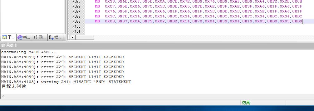

1,制作燒錄到25Q64 FLASH存儲器內的字庫文件 hex格式 用單片機編程軟件就可以  只是有行數限制 如圖(有沒有不受行數限制的編譯器)

經過幾天的測試,1)用土豪金CH341A可以寫入25Q64,但只能一次性寫入,卻不能
寫入第二張圖片。2)用單片機編譯程序后,一張圖片代碼分幾次寫入。但需要人工計算好地址。
