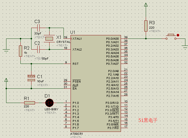

單片機(jī)按鈕控制一盞燈程序Proteus仿真圖

按鈕程序一盞燈 供參考 #include<reg51.h> sbit led=P1^0; sbit key=P0^0; void delay10ms() {   unsigned int i;   for(i=0;i<1000;i++); } void keypros() { //d ...
