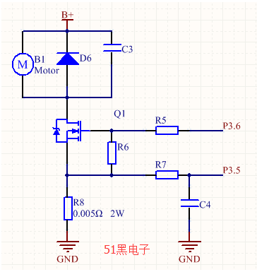

各位老鐵,MOS管驅動直流電機,下圖R8電阻有什么用?
查看數: 4643 | 評論數: 13 | 收藏 2
發布時間: 2021-3-4 18:50
各位老鐵,下圖MOS管驅動直流電機,為什么要在MOS管柵極串一個2W的5mΩ電阻,并通過R7接到單片機,通過R7接到單片機有什么作用嗎?
ID:1116913 發表于 2024-7-24 19:43
穩定電流
ID:965189 發表于 2024-7-23 17:03
電流檢測取樣電阻。
ID:981034 發表于 2021-12-3 17:00
還有負反饋作用
ID:607312 發表于 2021-3-15 16:21
采樣電流,屬于保護MOS
ID:143767 發表于 2021-3-6 20:57
過流保護電阻
ID:882573 發表于 2021-3-6 14:54
那個叫‘’康銅‘來著,在電動車控制器里應用較多,能影響最大過載電流
ID:420836 發表于 2021-3-5 09:10
R8通過產生電壓降來測量電動機電流,以便MCU ADC可以將其轉換為數字值。
ID:752974 發表于 2021-3-5 08:34
樓上諸位說的都對,其目的是電機或MOS管過流保護。
ID:406879 發表于 2021-3-5 08:19
電流取樣的
ID:406121 發表于 2021-3-5 08:17
檢流電阻,然后通過AD進行電流檢測,一般用于堵轉保護
ID:702386 發表于 2021-3-4 22:33
5mΩ電阻是接在MOS的源極,這是一個檢流電阻,電流流過這個電阻就會產生壓降,然后把這個電阻上端的電壓通過R7送入單片機的AD采樣通道,就能得到電流的大小。
參與人數 1黑幣 +20 收起 理由
admin + 20 回帖助人的獎勵!
ID:275826 發表于 2021-3-4 22:00
電流取樣電阻
ID:824490 發表于 2021-3-4 19:15
檢測電機的工作電流,、判斷電機、MOS管的狀態,以便進一步處理。。。
