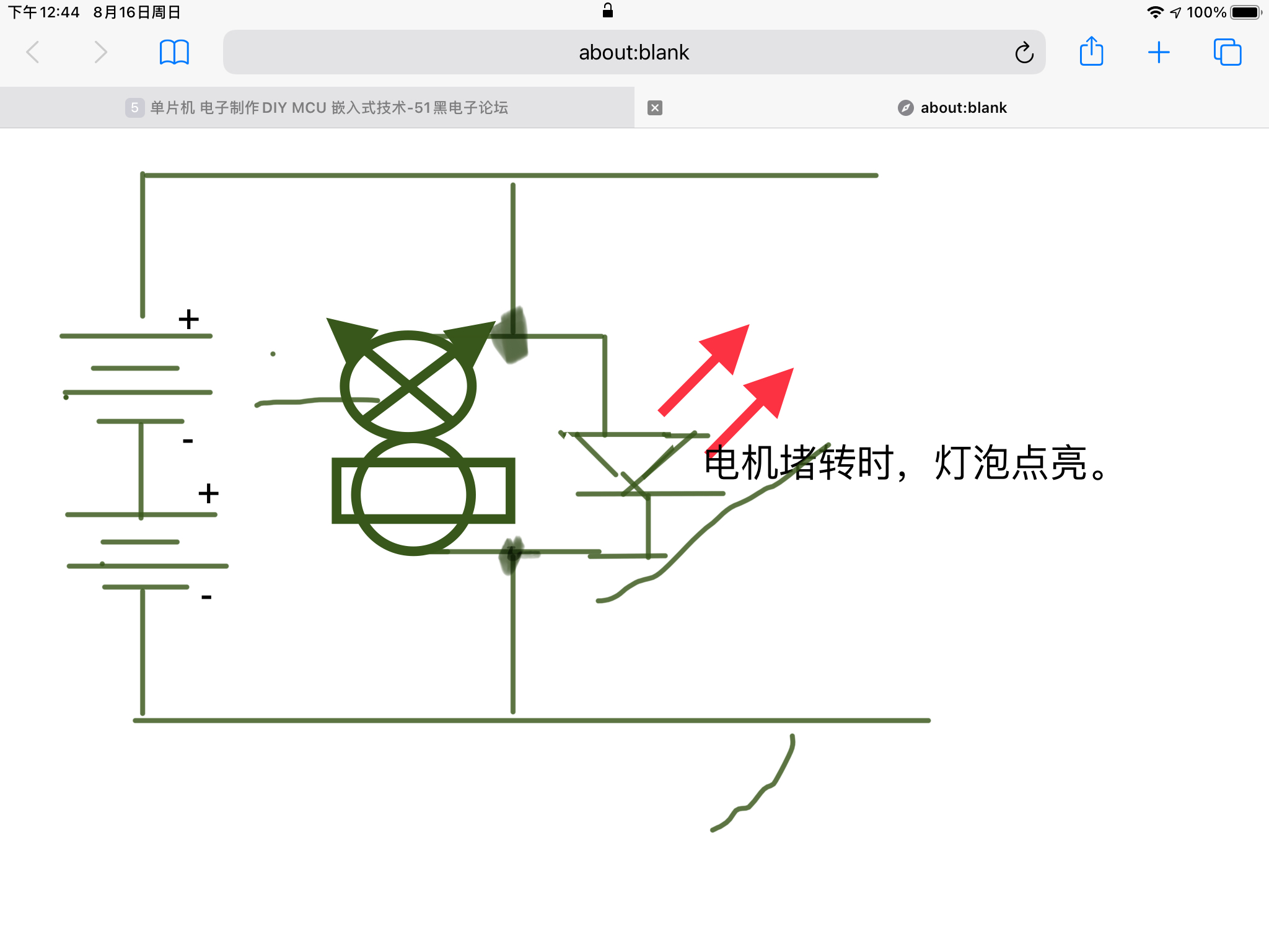

秀一種顯示電機堵轉的電路
查看數: 4597 | 評論數: 15 | 收藏 0
發布時間: 2020-8-16 13:07
演示視頻:streamja點com/l2rVz(由于平臺限制,將“點”替換為“.”方可使用) 閱讀拓展與項目推薦: 1.光敏LED燈電路:http://www.raoushi.com/bbs/dpj-194325-1.html 2.滴滴聲電路(用LED彩燈震蕩):ht ...

ID:143767 發表于 2020-11-13 11:01
應該剛好相反,電機在轉動的時候消耗的電流遠小于堵轉時的電流,所以電機旋轉正常時LED會亮,而在堵轉的時候電機兩端電壓很低,LED會熄滅。

ID:491875 發表于 2020-8-18 07:16
我們可以把電源看成一個穩壓管與大電容并聯的電路。這樣大家就可以分析一下樓主的電路是否能夠實驗成功!LED是否會燒壞了

ID:491875 發表于 2020-8-18 07:11
Roy-2010 發表于 2020-8-17 14:37
但是我實驗的沒燒啊
況且,你這個電路原理圖也無法檢測電機是否堵轉!這個你應該明白!電源電路通常的內阻我們都認為很小!堵轉產生的電壓完全會通過電源電路消耗!電壓維持電源電壓!所以,你這個電路根本就無法檢測到堵轉信號!哪里來的實驗成功?!
ID:491875 發表于 2020-8-18 07:08
但是我實驗的沒燒啊
電壓多少?LED工作電流多少?電壓低了,LED不亮,電壓高于LED點亮電壓LED沒有限流是否會燒壞?這個是常識問題!
ID:812329 發表于 2020-8-17 16:59
沒有限制LED電流
ID:809311 發表于 2020-8-17 14:37
老愚童63 發表于 2020-8-17 07:37
電機堵轉不堵轉,此LED必燒毀無疑!
但是我實驗的沒燒啊
ID:491875 發表于 2020-8-17 07:37
電機堵轉不堵轉,此LED必燒毀無疑!
