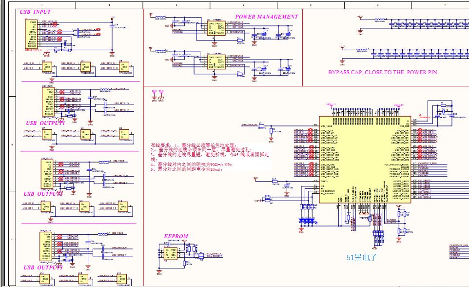

分享一個USB3.0集線器電路圖與布線注意事項 pdf格式的
查看數: 5943 | 評論數: 3 | 收藏 0
發布時間: 2020-7-12 00:17
這個是比較成熟的電路方案 布線注意: 1、差分線必須等長包地處理; 2,、差分線的走線必須在同一層,盡量避免過孔; 3、差分線的走線盡量短,避免折線,布45線或者圓弧走 線; 4、差分線對內之間的阻抗為90 ...
