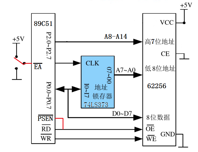

AT89C51簡易在線編程 問題:AT89C51一般只能在專業編程器上燒錄,每次改動程序,要從目標板上撬下芯片,燒錄后再插上運行。我的燒錄器TOP851軟件只能在XP上運行,還要再開一個電腦,實在是很麻煩。怎樣實現在線編程 ...

其實原來ATMEL,現在MicroChip的AT89S52是支持PC串口或并口編程的。是真正的燒錄到AT89S52中,掉電不失的那種。
ID:716103 發表于 2020-4-16 10:32
這種一斷電,SRAM中的程序就沒有了。當然可以采用外部電池來保持SRAM中的內容。
ID:716413 發表于 2020-4-16 06:58
寫入片外數據存儲器起始地址為0X0000是一樣的。
HEX文件處理太麻煩,用HEX2BIN.EXE轉換為BIN文件(程序內存映像文件,什么附加也沒有),用超級終端發送,每寫一個字節,又讀出發送回來。
試驗完成!
