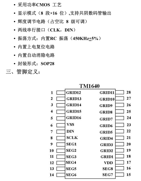

請前輩幫我看看數碼管驅動TM1640這個芯片手冊,有幾個問題不明白

    芯片為數碼管專用驅動TM1640,  選它的原因一方面是它具體有16位驅動能力, 正合適做我想要的數碼管時鐘電路;另一方面它自帶數碼管掃顯與消隱等功能,為單片機 省了許多事。因本菜剛 ...

        首先非常感謝兄臺幫我解答問題,1和3兩個問題我基本了解了,但第2個問題我還是不明白怎么是你說的SEG > GRID呢?  SEG輸出是負電流-200mA,難道還能輸出正電流?第4個問題我說的多個LED做段顯,意思是指一位數碼管有七段(不算點),每段用多個LED,這樣電壓和電流靠TM1640驅動芯片直接驅動肯定是不夠的,所以需要用晶體管或達林頓陣列管放大功率。

誤按到回車,沒有回答完。
   3、數碼管的動態掃描頻率一般幾百HZ不就可以了嗎?為什么這個手冊上寫有450KHZ,難道這么高也行?或者要通過程序手動降頻?或者這指的不是動態掃描頻率?
->>> 手冊450kHz是振蕩頻率,振蕩頻率應該和掃描頻率成一定關系
    4、如果我想利用三級管擴流,用多個LED做段顯,是不是只能用PNP三級管?電路應該怎么連接?->>>看怎么擴——用多個LED做段顯,這句話不明白什么意思
ID:168996 發表于 2020-2-11 16:22
  1、根據手冊描述:SEG(段)為P管開漏輸出(-200mA),GRID(位)為N管開漏輸出
(+20),是不是指每一個腳都可以單獨達到標稱電流,還是指總電流?->>>我看手冊seg 最大 50ma GRID最大200ma
    2、按電流的方向,驅動數碼管的電流應該是從GRID(位)的正級輸出經過數碼管之
后,再到SEG(段)開漏輸入,照這樣說使用的數碼應該是先由連接到正極輸出的GRID
(+20)的公共極,即共陽極才對,但手冊上寫的和它畫的電路都是共陰極,難道是我搞
錯了哪里嗎?
->>>我看手冊電流應該是SEG->GRID
該怎么連接?
