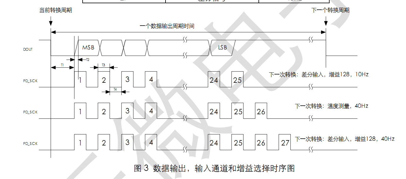

1.與TM7711連接的單片機需要的外設資源,兩個普通IO口,一個輸入(推薦浮空輸入),一個輸出。 對于TM7711模塊,其中DT(Dout),用于向外傳輸數據,也就是數據線,方向對外;其中SCK(PD_SCK)是輸入外部時鐘的,也 ...
