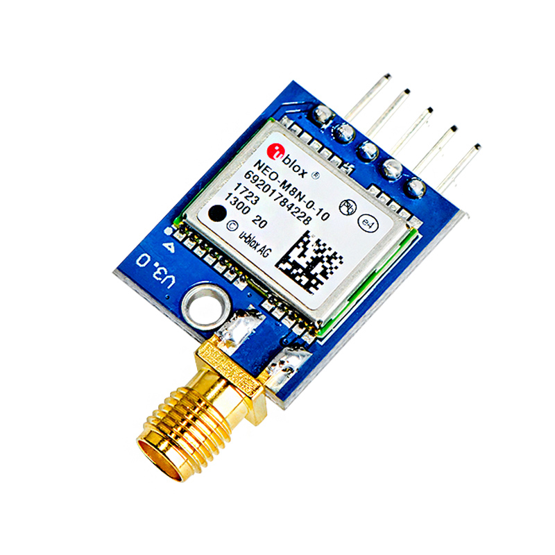

這個電路圖是怎樣連的?求解
gps模塊的TXD接單片機(jī)的RXD,gps模塊的RXD接單片機(jī)的TXD。GPS模塊的供電可以接在單片機(jī)的開發(fā)板上也可以單獨(dú)供電。主要就這四根線。
