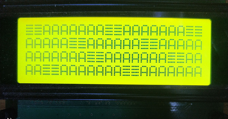

89c52rc11.05892m 9600bps 直接接在電腦的上,用串口助手發的字符A ,單片機收的情況看一下, 怎么 錯這么多呀?????(上次用紅外線發的錯的更多!!!!!! 何解????!!!!!

能接收到正確字符表示波特率與接線都很正確,幾個字符后錯誤是因為時序誤差超過了極限,過后恢復正常是因為錯誤時序錯多幾次后又恢復正常。主要是因為:接收程序里接收到字符后必須先放到記憶緩沖,然后馬上離開,不能在里面就寫字符(write),因為write的時候有很多delay,等寫完再回頭已經來不及了。
ID:299872 發表于 2019-4-10 01:04
應該沒進死循環,因為我在電腦換個字符,一樣可以收到,一樣錯很多。

ID:299872 發表于 2019-4-9 14:59
程序如下:
  1. #include <reg52.h>
  3. #define uint unsigned int
  4. sbit lcdrs= P1^0;
  5. sbit lcdrw= P1^1;
  6. sbit lcden= P2^5;
  7. uchar i,daa[];
  8. void delay(unsigned int i){while(--i);}
  9. void write(uchar da,bit cr)
  10. {
  11.         lcdrs=cr;
  12.         P0=da;
  13.         delay(5);
  14.         lcden=1;
  15.         delay(15);
  16.         lcden=0;
  17. }
  18. void init()
  19. {
  20.         lcdrw=0;
  21.         lcden=0;
  22.         delay(1);
  23.         write(0x38,0);
  24.         write(0x0c,0);
  25.         write(0x01,0);//??
  26.         delay(155);
  27.         write(0x80,0); //???
  28. }
  29. void  URATinit( )
  30. {
  31. TMOD=0x20;
  32. SCON=0x50;
  33. EA=1;
  34. ES=1;
  35. TH1=0xfd;
  36. TL1=0xfd;
  37. TR1=1;
  38. }
  39. void receive() interrupt 4
  40. {
  41. if(RI)
  42. {
  43. RI=0;
  44. daa[i]=SBUF;
  45. write(daa[i],1);
  46.          }
  47. i++;
  48. if(i>20)i=0;
  49. }
  50. void main()
  51. {
  52.         init();
  53.         URATinit( );
  54.         while(1);
  55. }

ID:299872 發表于 2019-4-8 09:35
發送間隔是1111MS
