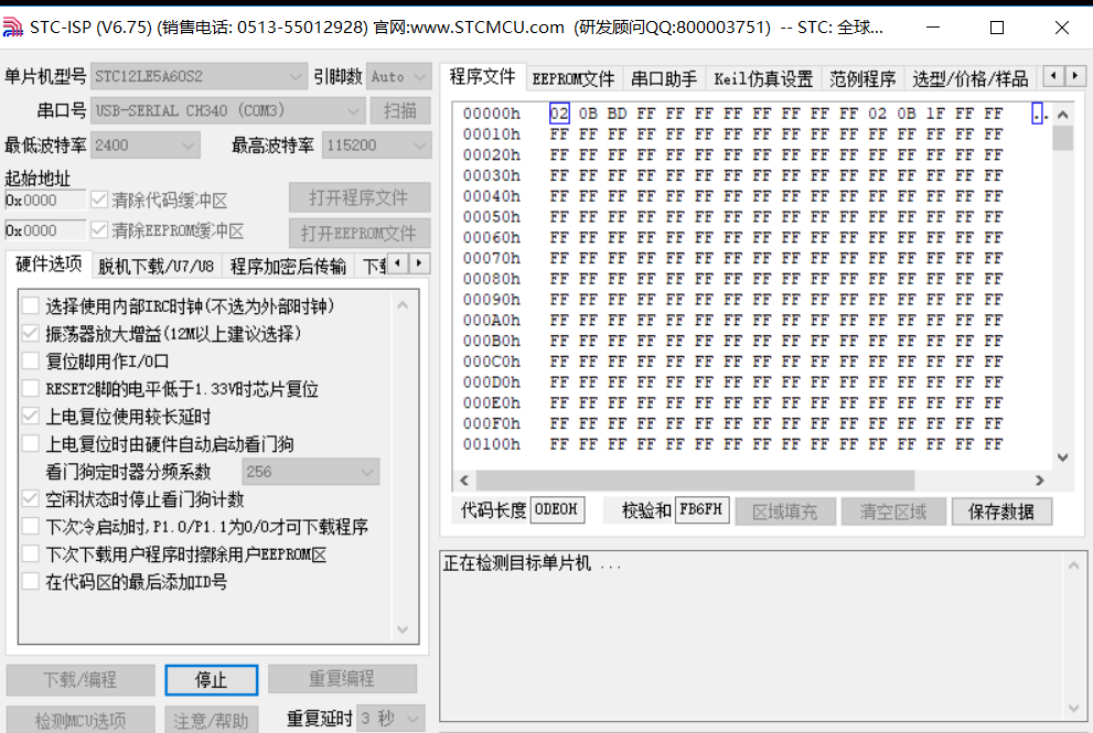

用CH340連接單片機和電腦后,總是這種狀態(tài):02 0b 0d求指教

用CH340連接51開發(fā)板和電腦后,總是這種狀態(tài),求指教

我之前也出現(xiàn)過,不過按兩次復(fù)位就好了
ID:506700 發(fā)表于 2019-4-8 09:26
先點下載,再關(guān)閉單片機開關(guān),重新打開一次,等兩三秒就行了。也可能是你的單片機型號沒選對,看看你芯片上面型號跟你選擇的是不是一樣的。還有一種可能是你的ch340驅(qū)動版本不行,百度找一下別的版本xh340
ID:424805 發(fā)表于 2019-4-8 09:10
單片機型號選對沒
ID:123289 發(fā)表于 2019-4-8 07:53
就在這時,讓目標板冷起動一下。
道理很簡單:
燒與程序是由內(nèi)置的一段固有監(jiān)控程序完成的,固有監(jiān)控程序只在冷起動時運行一下,當它發(fā)現(xiàn)沒有燒寫命令時,就跳轉(zhuǎn)0000H,執(zhí)行用戶程序。而發(fā)現(xiàn)有燒寫命令時,才執(zhí)行燒寫命令。
