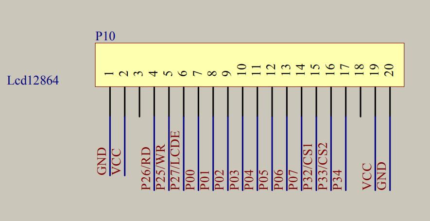

求助為什么我這個LCD12864程序不能在普中開發板上運行,屏幕是藍色的沒反應 是有什么問題在里邊嗎?求助各位大神 附帶普中開發板對應引腳圖 代碼如下 #include<reg52.h> #include<intrins.h> s ...

12864和1602之間轉化有個跳線帽,調一下。液晶和液晶是不一樣的,有時候板子的空腳,剛好對應液晶的控制腳。建議萬用表量下。你液晶圖有CS1、cs2,你程序沒有,你的程序看典型的ST7920控制芯片。
