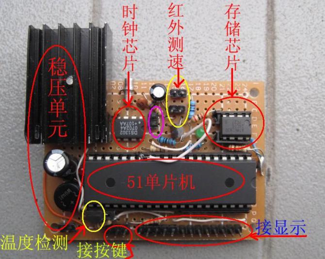

業(yè)余時(shí)間不太喜歡閑著,沒事就給電動(dòng)車加點(diǎn)東東,開始翻箱倒柜的找元件。想要實(shí)現(xiàn)的功能用:測(cè)速、路程、總里程、時(shí)間、室外溫度。找齊元件開始動(dòng)手了。器件有:89C52(單片機(jī)芯片)、24C16(16K存儲(chǔ)器)、18B20(溫 ...

總里程清不掉,單里程斷電歸0。紅外不怕下雨,怕陽光直射,因此提高了發(fā)射端功率,還包了很多黑膠布擋陽 ...
看來要自己寫了,改天弄個(gè)試試,實(shí)踐出真知。

想法不錯(cuò)關(guān)鍵是那個(gè)24C16用的好,里程能保存。不知道是否是按鍵清0開始計(jì)算單次里程,但總里程一直保存。紅 ...
總里程清不掉,單里程斷電歸0。紅外不怕下雨,怕陽光直射,因此提高了發(fā)射端功率,還包了很多黑膠布擋陽光,用了很久,非常穩(wěn)定。霍爾感應(yīng)開關(guān)要離輪胎很近,車走起來輪胎有一定擺動(dòng)幅度,感應(yīng)不靈。程序很簡(jiǎn)單,難不倒你們這些大牛。

想法不錯(cuò)關(guān)鍵是那個(gè)24C16用的好,里程能保存。不知道是否是按鍵清0開始計(jì)算單次里程,但總里程一直保存。紅外對(duì)射不知道下雨會(huì)不會(huì)影響,用個(gè)霍爾感應(yīng)開關(guān)我看行。上個(gè)源代碼唄,給仿制的省點(diǎn)精力。換個(gè)大液晶加上電壓什么的,連中間的表也不用了,單片機(jī)用個(gè)STC15系統(tǒng)不用外圍器件了。發(fā)個(gè)源代碼我打算有空按這個(gè)思路升級(jí)下,謝謝。2018.12.7
