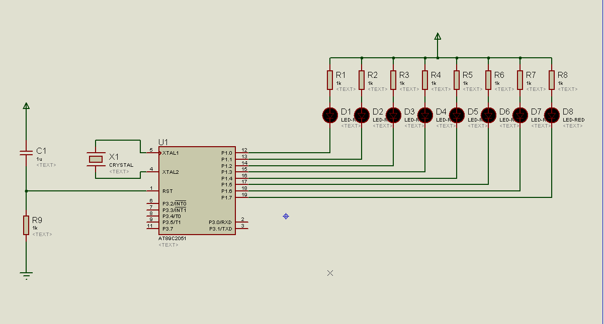

單片機流水燈程序邏輯問題,請大俠幫解釋一下。謝謝!
查看數: 2992 | 評論數: 3 | 收藏 1
發布時間: 2018-9-18 22:38
為什么會出現如下情況?我是個單片機初學者,剛學習編了這個流水燈個程序,為什么mian程序中的n在for循環中n<10,而在if(n==9)才能正常使8只發光二極管成為流水運動,若換成n<9與if(n==8)或者其他數值都不正 ...

ID:164602 發表于 2018-9-19 09:54
你的問題,在于重復的和不重復的內容設計不合理,所以才多了那么多的循環。
我改了一下,你看看,共同學習。
void main()
   uchar n;
   P2 = 0xff;
   delay(250);
   while(1)
      for(n=0; n<8; n++)
          P2 = (P2<<1);
          delay(250);
          P2=0xff;
          delay(250);
