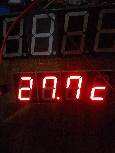

這個(gè)溫度計(jì)用的共陽(yáng)的數(shù)碼管,這個(gè)7的f段亮了變成帶鉤的7了,請(qǐng)師傅們指點(diǎn)下改那里能不讓f段亮變成正常的7,謝謝您!

問(wèn)題已經(jīng)解決了把0x47改成0x45好了,謝謝師傅們

ID:384109 發(fā)表于 2018-9-5 10:45
uchar code  LEDData[]={0x5F,0x44,0x9D,0xD5,0xC6,0xD3,0xDB,0x47,0xDF,0xD7,0xCF,0xDA,0x9B,0xDC,0x9B,0x8B}
把這里的0X47改成0X07就可以了

ID:97554 發(fā)表于 2018-9-5 09:43
共陽(yáng)數(shù)碼管,低電平有效,7是0XF8是不帶勾的7啊,帶勾的7是0XD8

ID:97554 發(fā)表于 2018-9-5 08:55
這個(gè)不看你線路的解法或者你程序中數(shù)組是沒(méi)法給你答案的,不同的接法這個(gè)是不一樣的。
ID:97554 發(fā)表于 2018-9-5 08:50
看他中括號(hào)里的數(shù)組,第八個(gè)的十六進(jìn)制是怎么寫(xiě)的。
