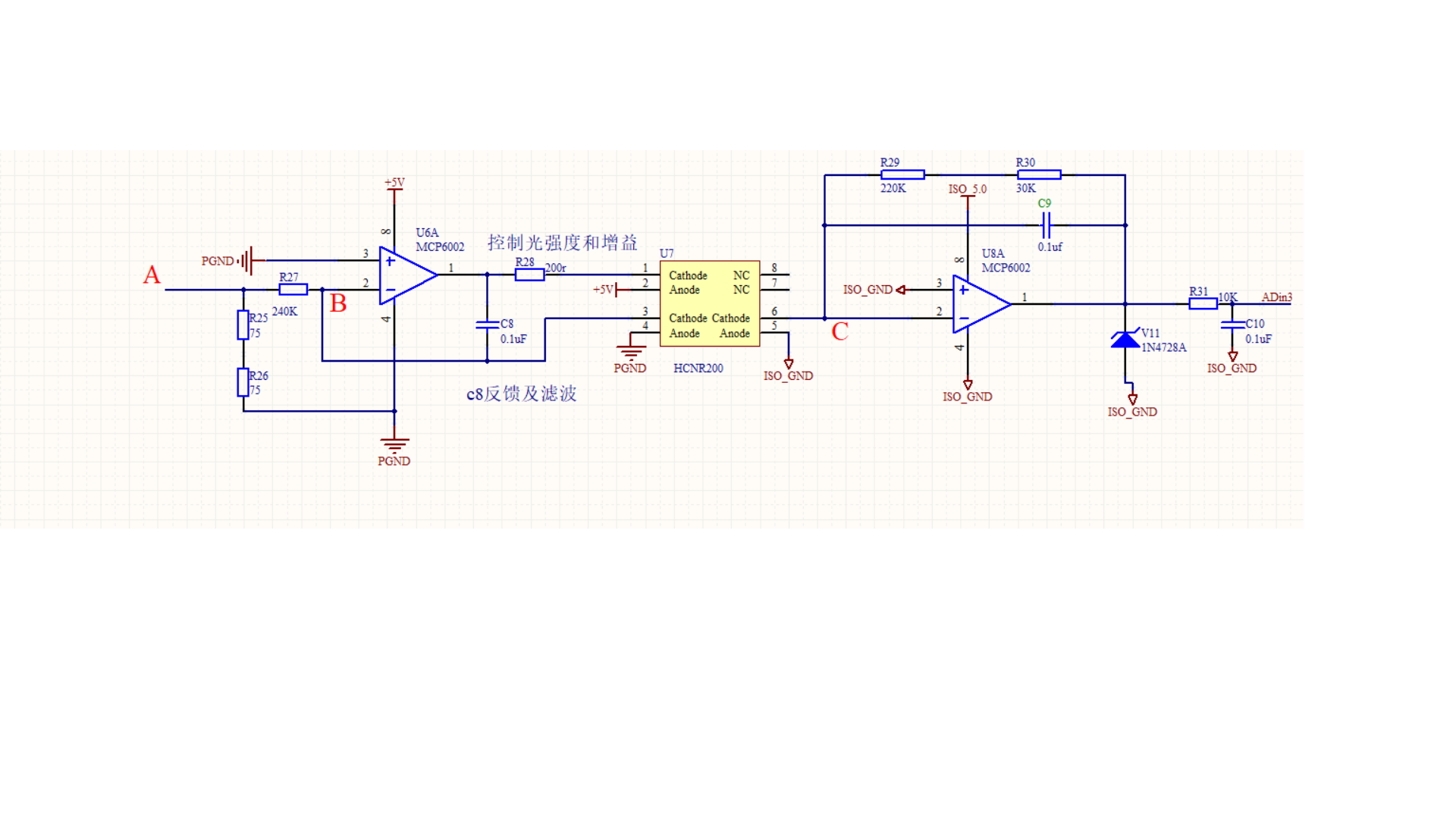

新手請教。這個電路,用仿真軟件仿真都正常。可是到電路板實際工作就不正常。在輸入A為0v的時候。B點有負0.5v電壓。

電路板上A點有電壓輸入0-3v    B點和線性光隔連著呢

原理圖上面看這個引腳是浮空的 請確認0.是運放引起的還是光耦引起
