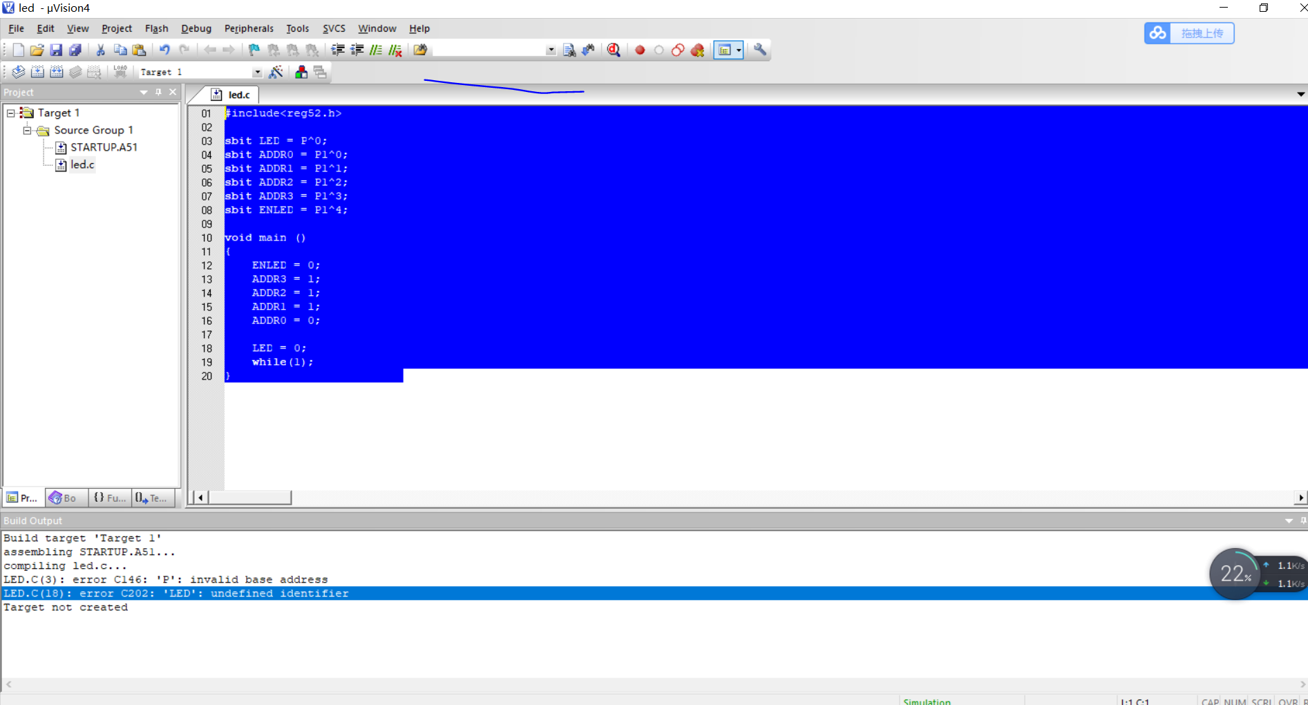

求老師們給解答一下?

#include<reg51.h>  sbit LED1=P0^0;  就搞定了
ID:331575 發表于 2018-8-10 08:14
P0^0           P^0代碼不能識別

ID:384787 發表于 2018-8-9 21:52
看這程序像是KST的板子,B站上有宋雪峰的視頻,挺不錯的。應當為P0^0
ID:264536 發表于 2018-8-9 20:53
樓上都說的對,就是P^0錯誤,改成P0^0就可以了,然后寫LED=0或1,就可以實現LED的亮滅

應該把P^0改成P0^0,表示單片機P0的第一個引腳。

P0^0的引腳定義弄錯了,不能寫成P^0;

定義IO口要定義成P0^0,表示P0端口的第0IO口

P^0端口都不知道是哪個端口的0端口

不能寫 sbit led=p^0;應改為p0^0
