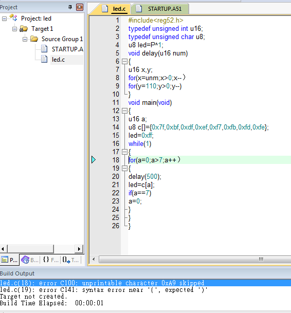

| 全角字符和ASCII碼顯示在屏幕上幾乎是一樣的,18行好像最后一個括號是中文狀態下輸入,把他變成英文狀態下的 |
| 18行(a=0;a<7;a++) 或者是(a=7;a>0;a--) |
| IO口定義 問下度娘 |
| 而且你那個第18行的括號得用英文的,不能用中文的。 |
程序的第四行: u8 led=P^1; 單片機的引腳不是這么定義的,需要利用sbit,比如說你要用P1.0口,那你可以這樣寫: sbit led=P1^0; |
| IO口定義有問題 |
老田8310 發表于 2018-3-20 21:15 謝謝您的幫助,我試試 |
| 18行最后的小括號你是在漢字輸入狀態下輸入的,應改為英文輸入下輸入 |
| 全角字符和ASCII碼顯示在屏幕上幾乎是一樣的,18行好像最后一個括號是中文狀態下輸入,把他變成英文狀態下的, |
| 應該用sbit led=P1^0 |
| 第四行,有問題 |
