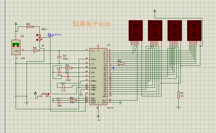

TC7107芯片做的三位半溫度計仿真原理圖如下(proteus仿真工程文件可到本帖附件中下載)

18330263465 發表于 2019-7-9 22:00
可以顯示0℃以下的數值嗎?
用我的的話,正數時可變電阻調至20%,負數時為1%
ID:141220 發表于 2019-8-20 22:50
我把電路修改了一下,如下圖:
溫度計.rar (30.71 KB, 下載次數: 132)
ID:580994 發表于 2019-7-9 22:00
可以顯示0℃以下的數值嗎?
顯示不了0℃以下的數值吧,你這個做不到

想請教各位,如果溫度傳感電路用PT1000再經AD620放大又如何實現呢

vivian橙子 發表于 2018-1-16 01:20
想知道Po主R5阻值是多少
我設的是10K    你可以在調一下
ID:276420 發表于 2018-1-16 01:20
想知道Po主R5阻值是多少
ID:276420 發表于 2018-1-16 01:19
想知道po主R5的阻值是5k,或者是10k嗎?
