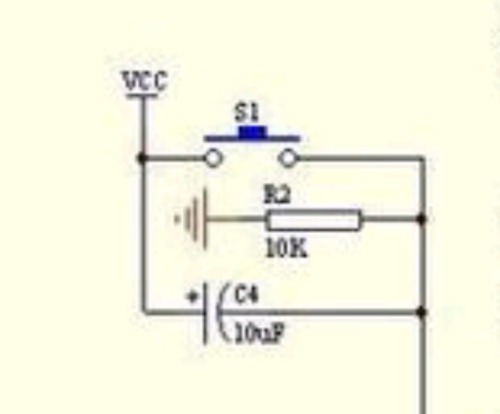

上面兩個復位電路,一個多了一個1K的電阻,一個沒有,到底那個是對的?為什么是對的、

兩個都可以哦
ID:263621 發(fā)表于 2017-12-19 13:14
實際應用會有保護的作用
ID:263540 發(fā)表于 2017-12-19 12:17
最好要一個電阻,起保護和限流的作用,機械按鍵按下的過程是有一個變化的
ID:226801 發(fā)表于 2017-12-19 12:00
單片機的復位口是專用的,不存在損壞問題,所以直接把電壓加到復位引腳上,可以起到真正有效的復位效果。加了電阻以后,效果往往不好了,因為它跟其它電阻形成分壓電路,加到復位引腳上的電壓就不是高電壓,可能處于臨界狀態(tài),有時能復位,有時不能復位,特別是當電阻損壞或變值時,所引起的故障會讓樓主找不著原因,所以復位電路必須高電平直接加到單片機的復位引腳上,是最可靠的方法。
ID:163020 發(fā)表于 2017-12-19 11:40
謝謝各位大神的指導
ID:239977 發(fā)表于 2017-12-18 22:56
電阻起限流作用 保護作用
ID:111634 發(fā)表于 2017-12-18 22:23
主要不是限流作用,RC時間常數必須大于2個機器周期,才能有效復位。
ID:263346 發(fā)表于 2017-12-18 21:07
加個電阻吧 起限流作用 保護作用
ID:149988 發(fā)表于 2017-12-18 08:23
RE: 關于單片機復位電路的問題
加1K電阻能對輸入電路起到限流作用,我認為加電阻好于不加電阻。
